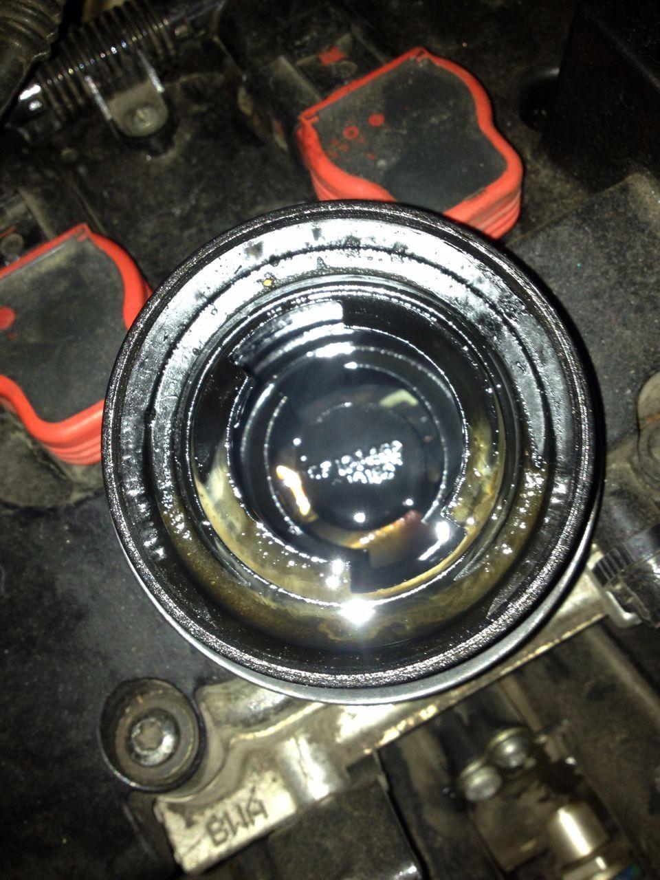

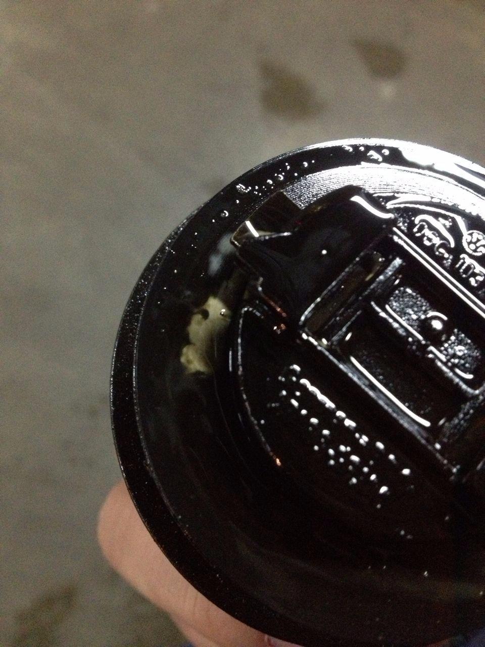

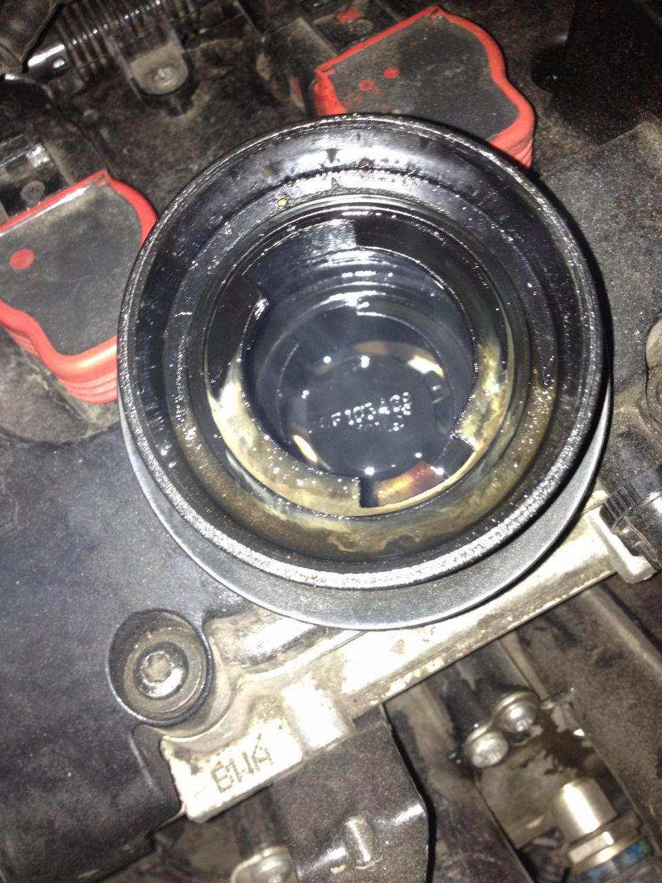

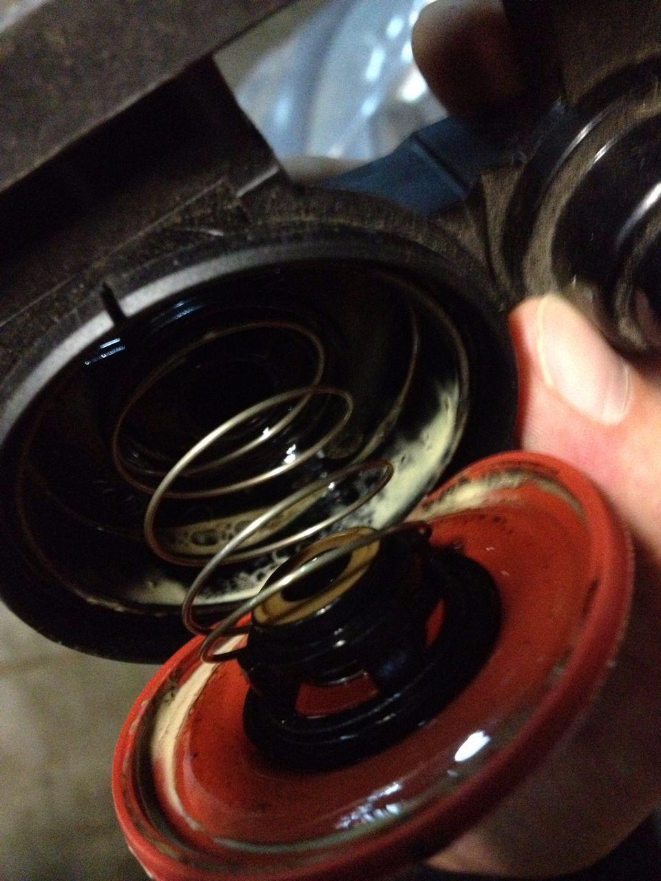

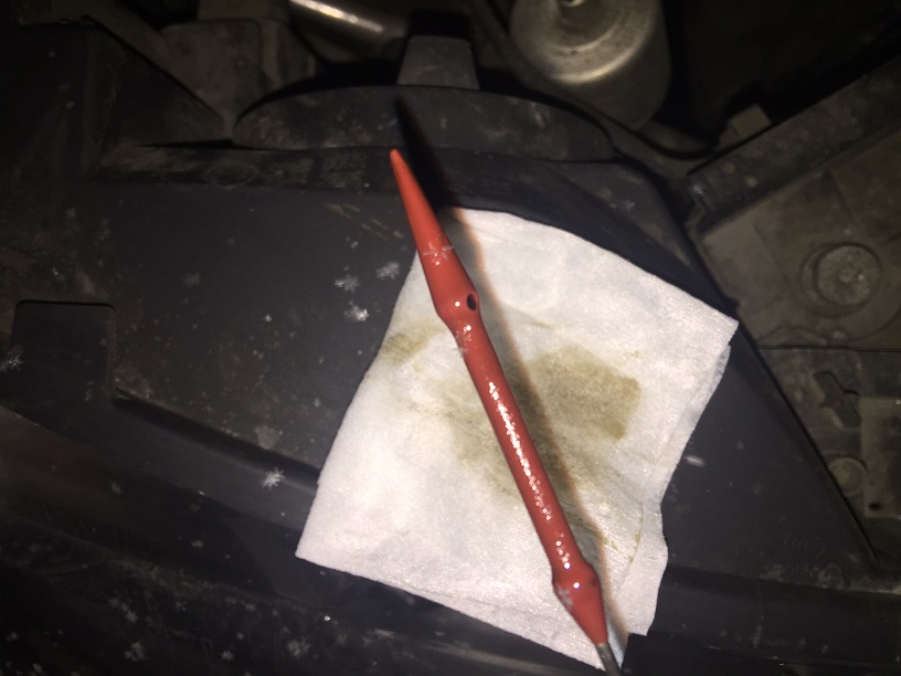

Неделю назад залили в старенький Seat Altea FreeTrack
Мотор BWA 2.0 TFSI
Расход масла около 3.5 литра на 5000 км.
Масло Лукойл Полартеч 0-40
Пока на раскоксовке катает.
Вот, что получилось через 26 км:
Может разбанить Руслана, что бы он прокомментировал?
Мотор BWA 2.0 TFSI
Раскоксовка Ормекс двойного назначения
А что именно требует комментария? Чернота опять от полартеха? На дружественном ресурсе тоже были фотки черноты с этим маслом.
