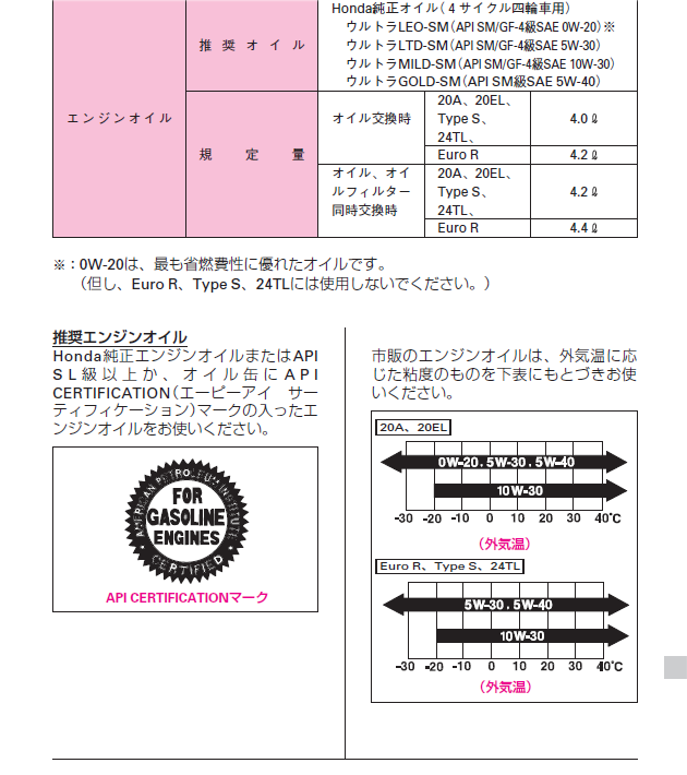

Сообщение DMS »
User Manual / Accord 2007 year /

Others писал(а):сама хонда в 2.4л перестала рекомендовать двадцатку, а рекомендует только тридцатку...
Да, есть такое.., но это произошло из-за большого количества жалоб на расход масла на 8 аккорде, двигатель К24Z3. Моя модель тогда уже не выпускалась и расхода масла такого нет на 7-х аккордах, хотя и конструктивно двигателя схожи. Да и мнение моё такое: дело там, вовсе не в масле...

FrenchMan писал(а):но это произошло из-за большого количества жалоб на расход масла на 8 аккорде, двигатель К24Z3.
а не из-за массовой смерти распредвалов на жидких маслах?
