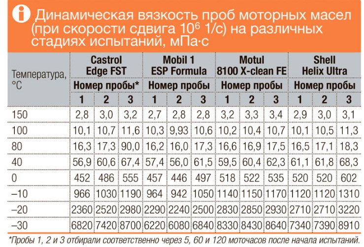

HT/HS параметр хороший,и температура показательна в 150*С,но он не покажет какого качества и в каком кол-ве находится в масле полимерки..
Кстати вспомнилось из "любимого" журнала ,попытки измерений динамической вязкости на разных этапах работы,ох и статейка получилась :D
Отправлено спустя 20 минут 39 секунд:
все образцы были 5w-30 (с заявленной ht/hs >3.5))
за ру.jpg (201.33 КБ) 5895 просмотров

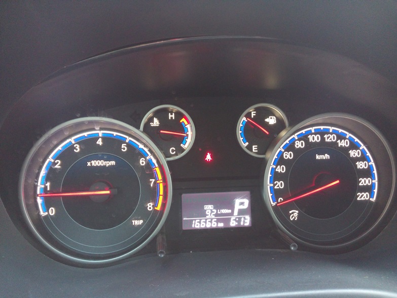

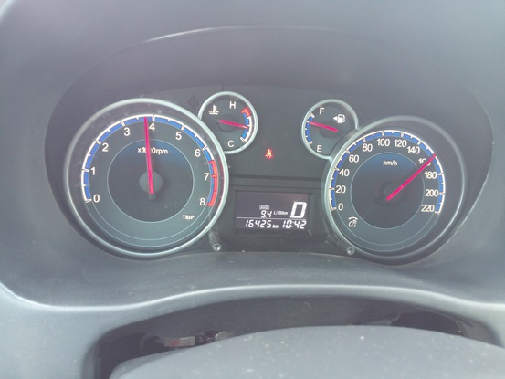

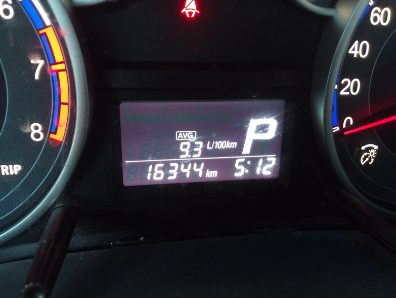

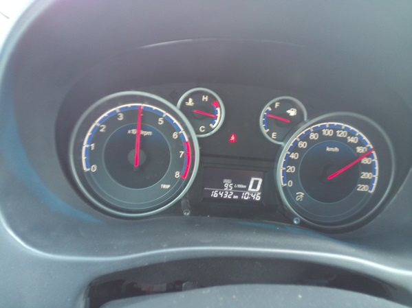

на ойле всё время трут - "залил 20ку, мотор замурлыкал, бенз только нюхает, до сотки на 5 сек быстрее стал" :D
из личного опыта
в авто(112л.с. бензин 92ой) было залито официалами 0w20(производитель не известен) , сделал замену, залил макслайф дизельный от валволина 10и-летеней выдержки(гаражные раскопы :D ) жопомер никаких изменений не обнаружил, бортовой комп тоже
0w20 и штатные свечи
10w40 и свечи от балды :D
