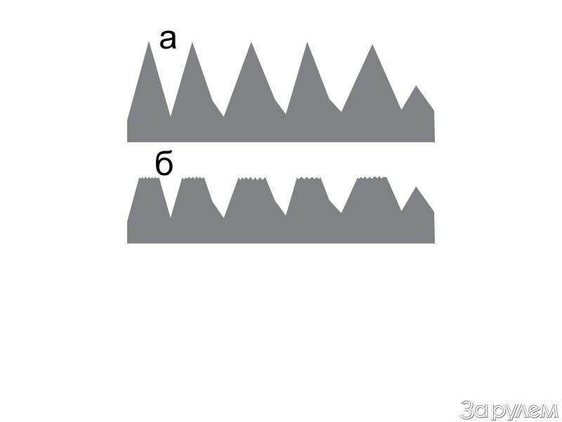

Мне представляется и, как всегда, это предпочтительней (золотая середина)
https://www.zr.ru/content/articles/1341 ... vershinah/Плосковершинное хонингование известно давно, еще с поршневых авиамоторов. Идея нашла куда большее развитие в автомобильной промышленности. Суть дела проста. У мотора, собранного после традиционного хонингования, микропрофиль рабочей поверхности цилиндра напоминает горную цепь с острыми вершинами (рис. 1, а). В начальный период эксплуатации (при обкатке) эти выступы быстро сглаживаются, разрушаются, пока не появятся достаточно большие «опорные плоскости» — вот теперь темп износа мотора уменьшится. Разумнее, однако, заранее создать нужную шероховатость рабочей поверхности с плоскими вершинами (рис. 1, б) и учесть ее в монтажных зазорах при сборке.
- плоский хон.jpg (13.65 КБ) 2982 просмотра
