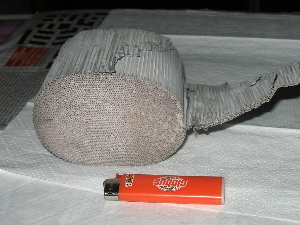

Да,Саша,что ты все на CAT валишь?)) Форсунка (которой в прямом смысле)-цены нет))),здесь не только качественное топливо требует (уж постарайся найти)),но и масло с хорошим noack и малой золой,потому как именно-осмоление и закоксовка рабочей части форсунки -это финиш для непосредственного впрыска,потом калильное зажигание присуще таким моторам,снова от высокой зольности,и уж напоследок -конечно финиш CATу)))...и да ,с другой стороны конечно -масла FULL SAPS -это чистота поршня,колечек,шатуна да и много другой внутренней) радости жизни для мотора (ПРИ УСЛОВИИ ОЧЕНЬ МАЛОГО ПОПАДАНИЯ ОНОГО В КАМЕРУ СГОРАНИЯ!!)...
А вывод ты уже сделал в самом начале-замена масла в 5000 км. Поэтому С3 выглядят предпочтительнее...И вот анализ C3 с мотора N20,это не B38,НО РЯДОМ,
BMW поездил 5000 км на ll-04 0-40,через 10 дней будет ll-01 0-40 5500 км...Это конечно не о чем,но видно некоторые важные детали (попадания топлива например),и поэтому тоже нужен запас по вязкости...
Aral Super Tronic 0W-40 отработка с BMW 320 2.0 после 5000 км [МИЦГСМ] (Пост mox111 #29960)

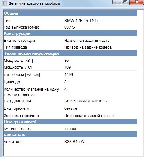

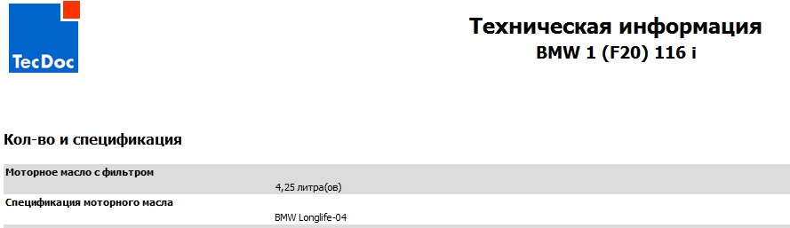

Вопрос по допуску на мотор B38. Так получилось, что F20 c B38. В свежие бумерские тисы не удалось пока заглянуть.
В драйвергайде перечислены все BMW-шные допуски, начиная с LL-01 и заканчивая LL-14 FE+. Причем про последнее сказано -"подходит только для определённых бензиновых двигателей".
Ну и про вязкость то же самое. 0-5W20-40. Про 0-5W-20 то же "подходит только для определённых бензиновых двигателей".
Кто ни будь может сказать точно, масло с каким допуском и какой вязкости идеально подходит для мотора B38 по мнению TIS BMW (на данный момент)?
