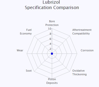

#23
GReY,
"очему для более горчих бензинок важна борьба со шламом, а для дизелей не важна? можно узнать источник этой информации?"
Борьба с низкотемпературными отложениями важна в любом моторе,только отвечают за эту борьбу разные присадки,с разным соотношением,и отношением)
Это все мое имхо,сам прикинь-сукцинимиды отличные беззольные дисперсанты,которые очень агрессивны к меди,поэтому сукцинимид идет в сочетании с бором,потом,сукцинимиды будут снижать эффективность противоизносных присадок,поэтому мы видим в маслах с бором -молибден (в основной массе)),
Потом в ком.диз. маслах роль дисперсантов исполняют полимеры с полярными группами (коих там в большом кол-ве )
И опять же ,скатываемся к тому,что если комтранс имеет бензодопуск,то он имеет право),конечно имеет,только в больших парках машин,где экономия (одно масло на всех) с лихвой покрывает все остальные мелочи в эксплуатации и ремонте.
С цинком ты легко найдешь нужное соединение в любом MSDS продукта
И на последок любимые таблички лубризол,где можно посмотреть приоритеты грузовых и бензо масел :)
