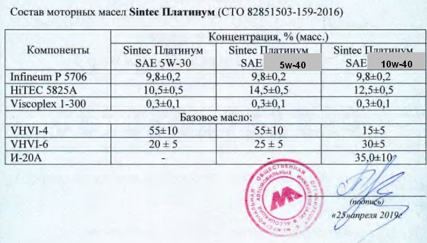

Раз утекла в сеть закрытая якобы информация (хотя чего её закрывать, наоборот от раскрытия одни плюсы, видно что не фуфел)
Где логика таких секретов ?? :shoot:

Gubkin писал(а): 28 июл 2020, 13:17 Где логика таких секретов ??
Возможно, в выше опубликованном, когда "Данный Сертификат автоматически теряет силу, если..."
