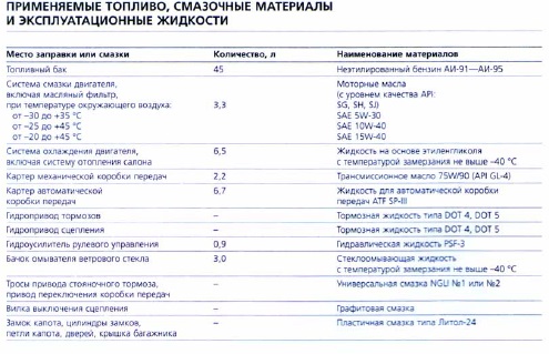

Дооформляю тему по существу:
1.Марка модель год авто, тип двигателя.
Hyundai Accent, 2006 г.в., бензиновый.
2. Рекомендации производителя, обьем картера.
Рекомендации.
Рекомендации.
3. Регион эксплуатации, зимние летние температуры, наличие прогрева, гаража и т.д.
Центральный Федеральный Округ, -30+30, гараж есть.
4. Режим эксплуатации город\загород, годовые или сезонные пробеги, вид топлива.
Город 30/загород 70, в год приблизительно 20 т. км., АИ-92.
5. Предполагаемые или желаемые интервалы замены, соотв. планируемый срок эксплуатации авто.
2 раза в год, осенью перед зимой, и весной перед летом, круглый год.
6. Любые свои дополнения и пожелания относительно Бренда, цены либо альтернативы.
Недорогой вариант, чтобы снизить угар масла 200гр на 1000 км. Пока мне проще долить масло, чем капиталить.
