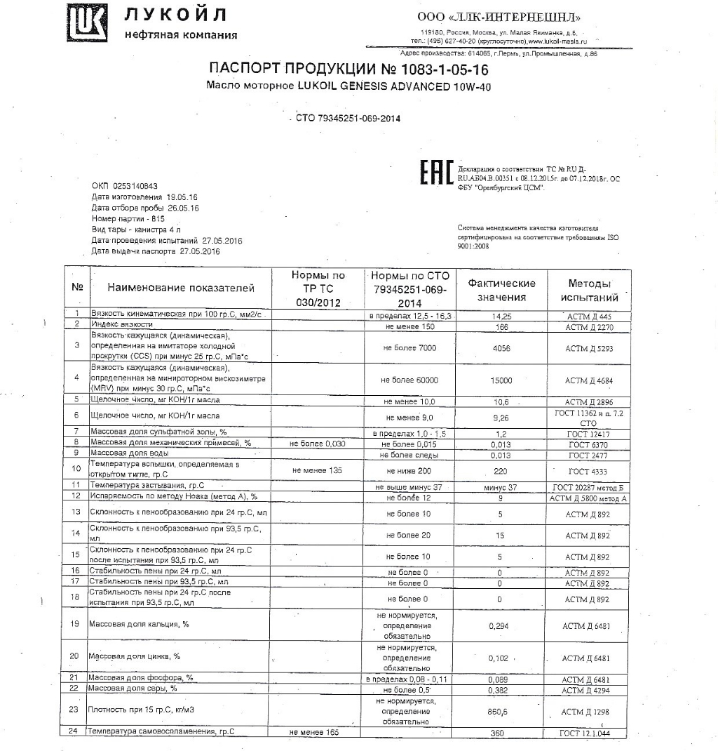

Пурпоинт начинает снижаться ))
Было -46С, теперь - 37С
Лукойл Genesis Advanced 10w40,1л,627-1-06-16,996.jpg (192.77 КБ) 4186 просмотров
Лукойл Genesis Advanced 10w40,4л,627-1-06-16,815.jpg (558.8 КБ) 4186 просмотров

Gubkin писал(а):Пурпоинт начинает снижаться ))
Почему так получается? Другая база? Или пакет?
Отправлено спустя 22 секунды:
Может чего то не домешали
Лукойл GENESIS ADVANCED 10w-40 (SN, A3/B4, 229.3)
#27
ПАО не доложили, заместили кряком )
380VAC
#28
Сообщение 380VAC »
Удешевляют....,или импортозамещают :D
