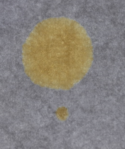

Капельная проба.
Хундай соната 2,0 тагаз (вторая отработка ,масло тоже аддинол 040)
Пробег общий 100000км (на масле 10 000)
Один раз закипел (из-за чего уточню позже) по моему термостат накрылся
Режимы те же 50/50 (без доливок)
Сам анализ пока не пришел,смотрим капельки :D

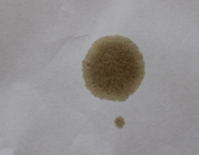

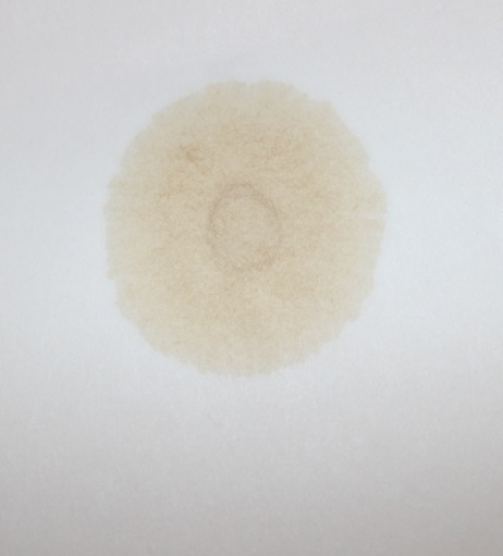

Капельная проба Шелл Ультра 5W40 Антара 3,2 пробег ~4,5тыс.Изображение

Сообщение 8.5 »
не верю! ))) эфир когда лил,при смене масла?
Капельная проба. Экспресс тест состояния масла.
#21
8.5 писал(а):не верю! ))) эфир когда лил,при смене масла?
Эфиры лил сегодня. Проба неделю назад бралась, в бардачке лежала :) . Пробег масла на ммомент заливки ~4,5 тыс

Сообщение 8.5 »
то есть в отработку залил и катать дальше?
#23
Какая разница, масло освежил. Посмотрю по капельной пробе, может рискну 10тыс откатать, у меня загорода много стало средняя до 33-35км./ч поднялась, средний расход после замены ниже 16л упал, что никогда не наблюдал. До зимы еще закажу и в Шелл 0W40 плесну ;) .

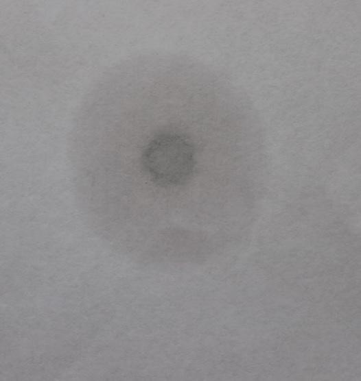

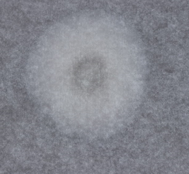

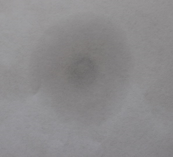

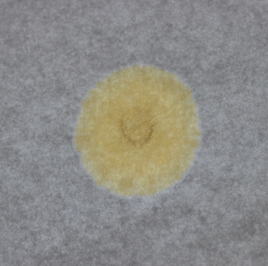

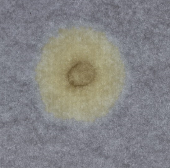

Есть еще отработка с двух коробок -4акпп и 6акпп (обе по 60000км) KIA CEED 1,6 ATF SP-3 и IX 35 2.0 ATF SP-4
Но анализ делать не буду,походу смысла нет...
Другие капли смотри выше :popcornn:
хундай 1 SP-3.jpg (50.03 КБ) 5446 просмотров
хундай SP-3.jpg (88.02 КБ) 5446 просмотров
хундай 1 SP-4.jpg (42.91 КБ) 5446 просмотров
хундай SP-4.jpg (62.85 КБ) 5446 просмотров

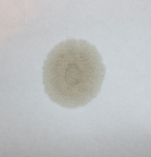

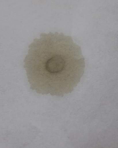

Капельная проба после введения эстеров 1.5 ТЫСкм. Визуально под заливной масло чуть потемнело. Проба сохла дня три в багажнике). Общий пробег на масле ~6тыс. Бумага мятая посему капля текла(.Изображение
Ваше мнение :oops: ?
PS Картинку опять вставлял через заднее крыльцо :D

#27
1.5 тыс. я бы проехал и менял.

Иванович писал(а):Ваше мнение
ездить конечно ещё можно, но с маслом уже что-то не так
нимательно смотри щуп, если ничего подозрительного не находишь, катай дальше
кстати, как изменилась текучесть масла после введения эстеров? с щупа капает также как прежде?
#29
Вязкость уменьшилась, но не сильно. Капает веселей :) на щупе ничего не увидеть он не белый, отложений не наблюдаю.
#30
Иванович писал(а):он не белый
протереть белой салфеткой или бумажным платком
