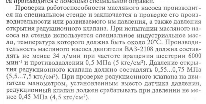

Внимание, вопрос: какова производительность масляного насоса, может ли он прокачивать более 13 литров масла в минуту?

#21
Сообщение Others »
GReY, наскока я помню сервис-мануал на вазовский 2108 - там 34л при 6крпм и противодавлении 5 кгс/см2 (но это стендовые условия для проверки насоса)
могу вечерком уточнить со скринами, вроде он у меня дома был

Сообщение Others »
GReY, я прогнал, это не сервис-мануал, а книга Шестопалова...
какая вязкость у индустриального масла (и какого?) при 20С?
