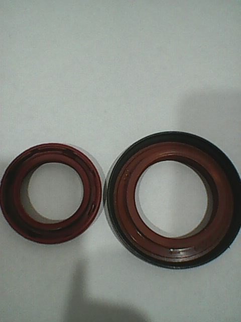

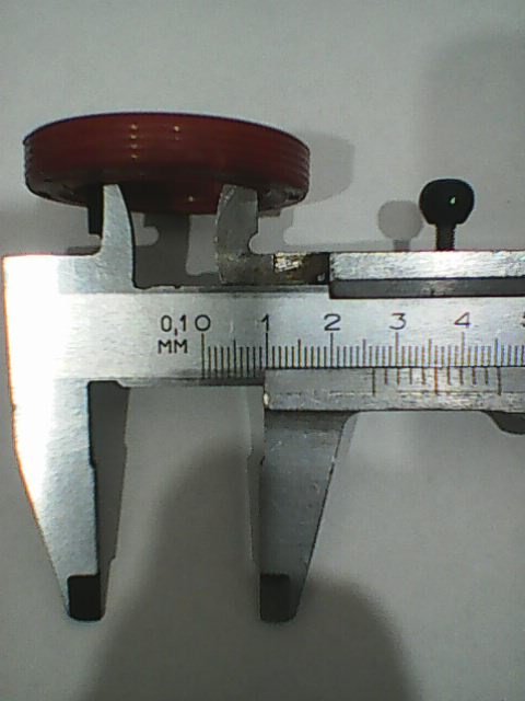

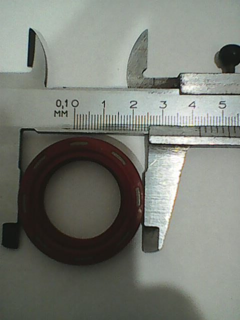

Разочарую - БРТ. Эльринга не было. Брт и похуже будут, пусть купаются. Снял размеры, утопил в масле (Генезис 300гр+ пром.30гр). При добавлении пром. масло стало гуще, изменило цвет. Цвет стал масла Mobil.
Booth писал(а): 08 фев 2019, 19:30 А как ты узнаешь ? Как оценишь рез-т?
Чисто визуально. Снял размеры с сальников, опустил в масло. Дня через три достану, сниму размеры, нагрею, оставлю дня на три. Судя по видео, паренёк утверждает, что сальники набухают, видно и на видео (вроде). Но у него нет замеров. Если мои набухнут - будет видно однозначно. Вроде как-то так. Поправь, если в действиях ошибаюсь.
