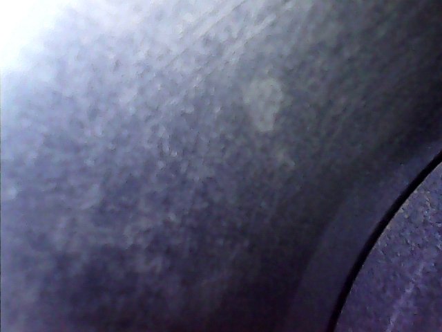

Отправлено спустя 3 минуты 46 секунд:
Вот явный аргумент что пленка от серпентина существует,... Ее четко видно, пятно толи отвалилось толи не доросло, но видно что под пленкой еще и хон!)))
зы это на моем двиге)... присадки сила...)
Думай, о хорошем...)
