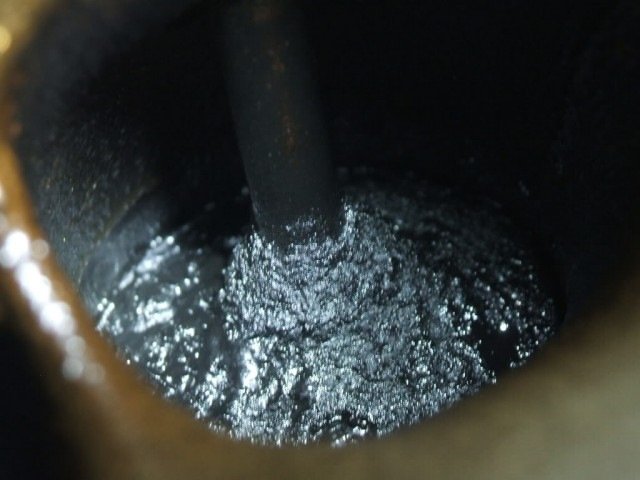

Что это за картинка? Ничего не видно...
Минеральное масло плохо или хорошо?
#137

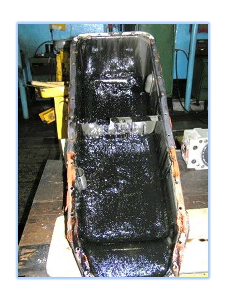

Низкотемпературные отложения... шлам.
Чтобы заработать на дешевом продукте, экономят на всем... Чудес не бывает. ;)
Порядка 40-ка "холодных пусков" и двигатель ЗМЗ предпочел завершить измывательства ;)
да и не получите вы серьезную экономию, если учесть все затраты...

Я такое видел...А масло какое было? А за бортом сколько было? А наработка на масле? Что, свежее масло залили, 40 холодных пусков по утрам - и такое?
Т.е., судя по картинке - на минералке зимой - пипец?
А как же мы в 90-е на Дальнем востоке на минералке 10/40 зимой в -30 дизеля заводили? И такого говна не было?
Как я на Севере в минус 32 заводил Марк 2 на 10/40?
Как у меня там же Камри на 10/40 зимой заводилась?
И в поддоне даже близко такой фигни не было????
#139
coronamark2, это стендовые испытания.
coronamark2 писал(а): 13 фев 2020, 09:58 А как же мы в 90-е
Техника другая...
А как же Мосгортранс - десятки отказов в гарантийный период... с тем же гудроном...
Причин много...

Личный, частный опыт нормой быть не может
MQX поддон.jpg (102.06 КБ) 1111 просмотров

mvg писал(а): 13 фев 2020, 09:37 Низкотемпературные отложения... шлам.
На картинке - да. В жизни, не видел такого. Даже на своём старом Форде Орионе/Эскорте лохматых годов, который эксплуатировался сугубо по городу и на масле Shell Helix какой то там допуск 15w40 / 10w40 , в жёлтых канистрах. Капиталили, пробег был за 250 т км (известный) , ничего подобного в картере. Налёт был, но менее красный чем на последних представленных mvg, фото , более жёлтоватый чтоли. Затем был Пассат крокодил 1987 года, та же история- масло полусинтетика 10w40, разное, мотор внутри штатно жёлтовато-красный, в поддоне ничего подобного. Разбирали Аудюху 100 2.3 1986 года, на газе ходила, пробег под 400 т км, вообще красота. Масло использовалось 10w40. Да чего ходить далеко, фотки моей Хонды гляньте в теме , так у меня половина пробега на полусинтетиках. И К20A6 мотор то по-современнее будет, чем выше приведённые.

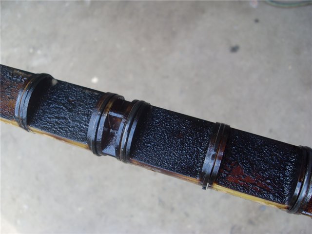

К примеру. Действующие нормы по испаряемости ASTM D 5800 (Стандартный метод определения потерь на испарение методом Hоака1) - 13%.
А результат? - при значительных пробегах, за счет системы вентиляции картера, легко получить проблемы с загрязнением впускных клапанов или управлением заслонок впускного коллектора с изменяемой геометрией (клинит и пр.).
Система VIAS.jpg (43.79 КБ) 1023 просмотра

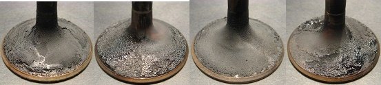

В среднем по РФ тепло в пределах 5 месяцев. Среднегодовая температура воздуха в России −5.5°С. Среднегодовая температура в ЕС +10°С. Процессы испарения/конденсации у нас несколько отличаются от Европы даже при мягких зимах.
Двигатели, в которых используется система распределенного впрыска, не нуждаются в подогреве впускного коллектора, полагаясь на более качественный распыл форсунок и высокую температуру вокруг впускных клапанов для обеспечения испарения топлива. Результат — более высокий коэффициент наполнения. Часто, топливо впрыскивается прямо на впускной клапан. Это не только ускоряет процесс испарения, но также охлаждает впускной клапан, цикличная температура которого легко переваливает за 400*С, хотя средняя в пределах 200-300*С.
https://enginepower.pro/blogi/78-chto-l ... anola.html
Теперь представьте, что впускные клапана с хорошим слоем нагара...
Всего-то 60 часов моторных испытаний. Здесь и топливо, и масло
По скудной информации из НАМИ (Аурус), есть прямая зависимость между - "разбавлением масла топливом"/"испарением масла"/"загрязнением впуска" со всеми последствиями. Для ДВС с непосредственным впрыском (такого объема) процесс слишком явный, чтобы не обратить внимание.
Это не Аурус, но он не исключение...
клапан прямой впрыск.jpg (44.88 КБ) 1023 просмотра
