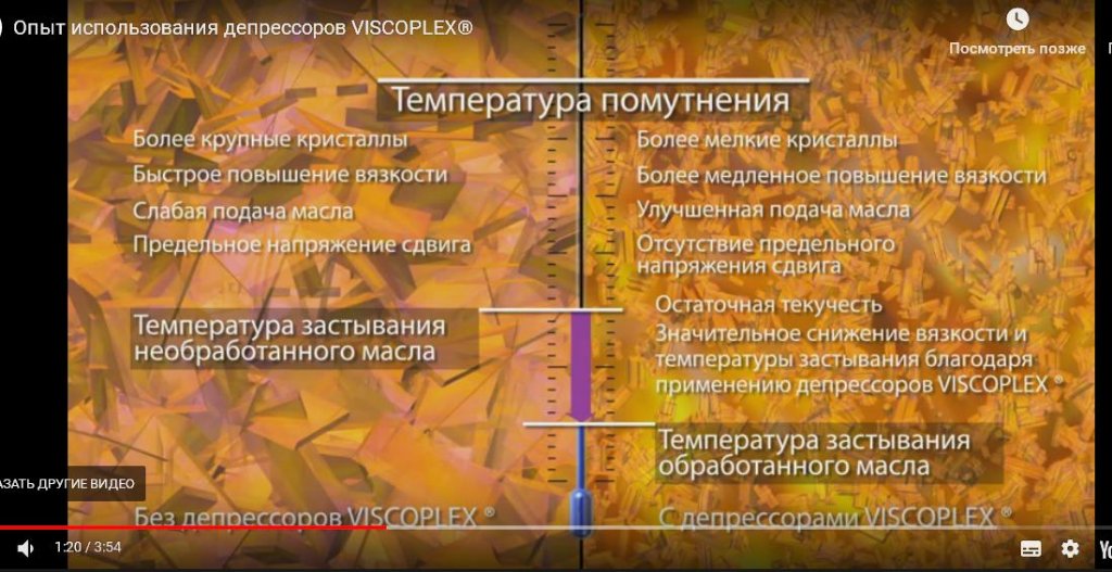

Ни фига себе срач изза одного маленького наблюдения :катаюсь:
Отправлено спустя 1 час 14 минут 52 секунды:
Столько полемики что я аж начал сомневаться в своих скромных знаниях и понимания процесса...
решил немного погуглить, а таки пишут что депрессоры не влияют на температуру помутнения! что у масел что у топлив! ..а только не дают образовыватся крупным криссталам! )...для наглядности таблица!
картинка из видео, где как бы заметно что отодвигается граница застывания, а помутнение не меняется...
в общем от своих слов не отказываюсь! )...в татнефти парафинов больше, но насколько больше вопрос! ...хотя учитывая что я масла морозил в однокамерном холодильнике у внешней тонкой пластмассовой дверце граничащей с плюсовой температурой, врятли там было ниже -10-12гр. )
в общем склонен думать это специальный ход от татнефти с большим количеством парафинов для лучшей защиты двигателя)))
а масло замечательное! ...только парафинов чуток побольше)

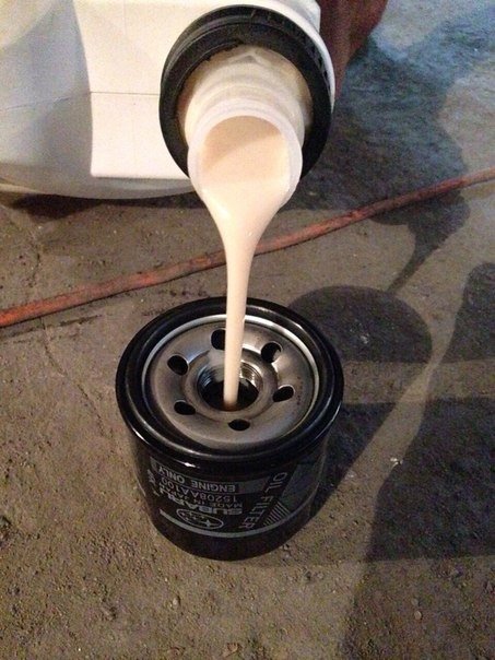

Помутнение или прозрачность
А бора там всего-то 2000 ppm ;)
