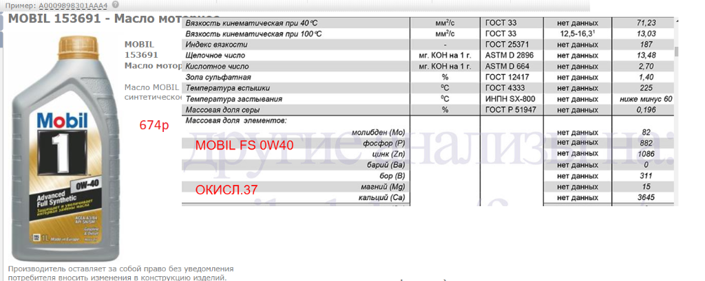

Посчитал щас - 29 брендов насохранял для сравнения. Есть что с чем сравнить + общение. Примерно так (скан).Если нельзя так (типа рекламы) - удалите или скажите.
м FS0w40.png (293.07 КБ) 2326 просмотров

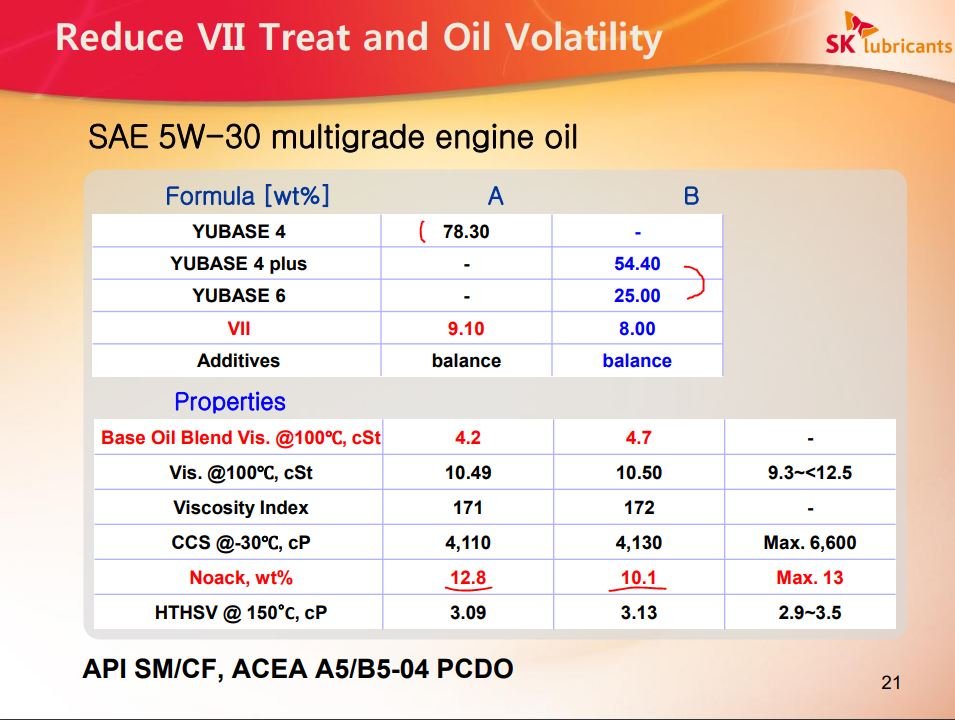

Много прочитал информации по маслам, вроде как бытует мнение, что чем меньше разбег по цифрам 0/5W30/40 тем стабильнее масло, меньше полимерного загустителя и.т.д
Сообщения: 3442
5W-30 в ВАЗ
#146
veter писал(а): 02 фев 2019, 17:44 Много прочитал информации по маслам, вроде как бытует мнение, что чем меньше разбег по цифрам 0/5W30/40 тем стабильнее масло, меньше полимерного загустителя и.т.д
Так оно, точнее не совсем так - от применяемых базовых компонентов зависит. Напр SK в такой картинке показано как теоретически это можно делать оставаясь в одном классе SAE :
