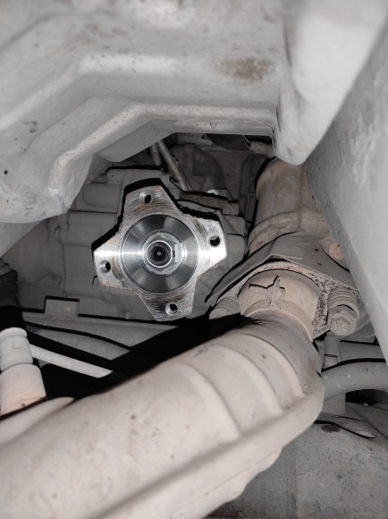

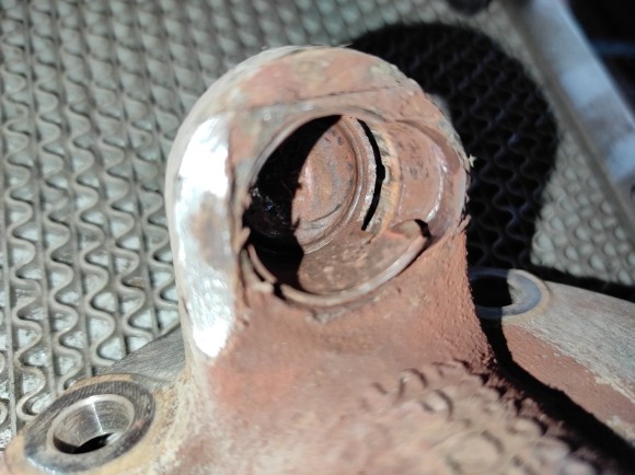

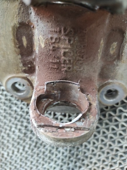

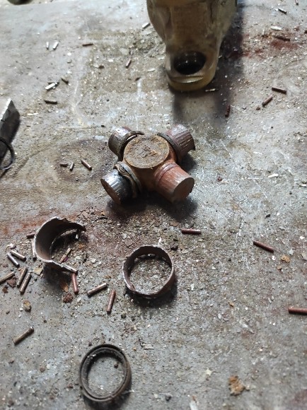

. X-Trail, Qashqai, Dualis, в версиях 4WD имеют конструктивный недочёт, по всей видимости передний конец карданного вала подвержен высокой термической нагрузке, в связи с чем крестовина выходит из строя. По словам владельцев, выход из строя крестовины, никак себя не проявляет. Когда ощущаются вибрации, щелчки, стуки, удары, как правило уже поздно пить боржоми.

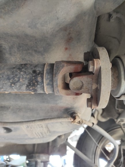

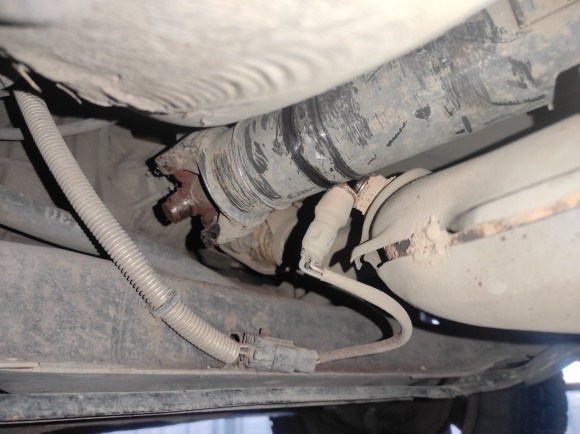

Для владельцев кроссоверов 4 ВЭДЭ. С пробегом от 150.000км. А владельцам DUSTERов от 90.000 км охотники /рыбаки 70.000км. , думаю будет полезно знать, что толщина стенки стаканчика крестовин под кернение +/- 1 мм. В случаях неисправности крестовин, разматывает их быстро.
Поэтому, при Т.О. , заменах масла и т.д. поглядывайте на кард. вал. Даже если ничего не беспокоит и в движении никак не проявляется, а на фланцах "рыжий, коричневый, " налёт( как на фото ниже) , это прямая дорога к карданщикам!
