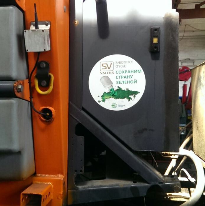

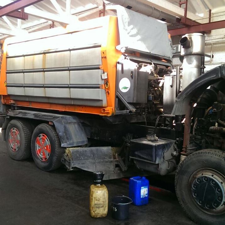

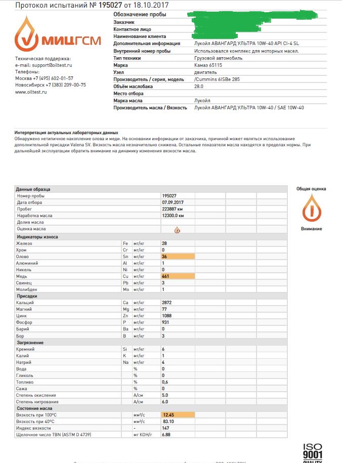

Сравнительные испытания на Камаз 65115

Ну и где же обещанное БЕЗИЗНОСТНОЕ ТРЕНИЕ?
пробег по км бьется один в один - что как бы уже наводит на подозрения о частоте эксперимента, но если это не фейк, то первое масло, которое без чудо жижи судя по KV100 и содержанию топлива, по моточасам молотило в два раза больше...Т.е чудодейственная жижа при одинаковом количестве моточасов того же железа настругает в районе 56...
Где обещанный праздник, где молодое вино? Оно умирает на виноградной лозе@Дорз. хф 1991
Где БЕЗИЗНОСТНОЕ ТРЕНИЕ?

Vadim,
А давай сейчас рассмотрим иную интерпретацию. Valena-SV:
- Стабилизирует вязкость
- Снижает износ
- Снижает сажу и количество топлива в масле
- TBN с Валеной не проседает так быстро
Это подтверждено многими испытаниями.

Пока только видно что масло без присадки отработало примерно в два раза больше моточасов - т.е условия работы масел с присадкой и без присадки разные..Что не даёт основания делать выводы, приведенные выше, на основании двух анализов..Где безисносное трение?

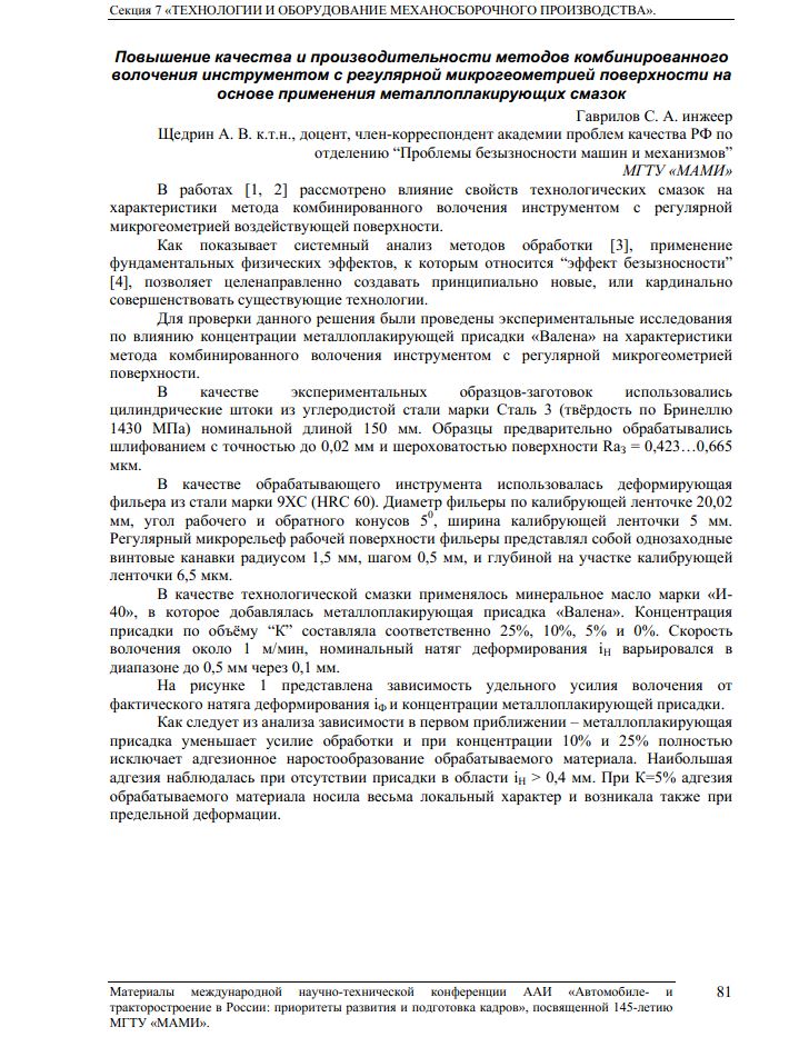

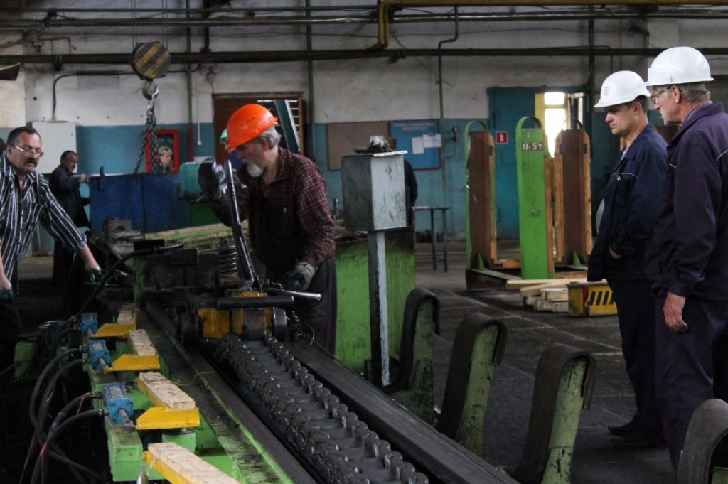

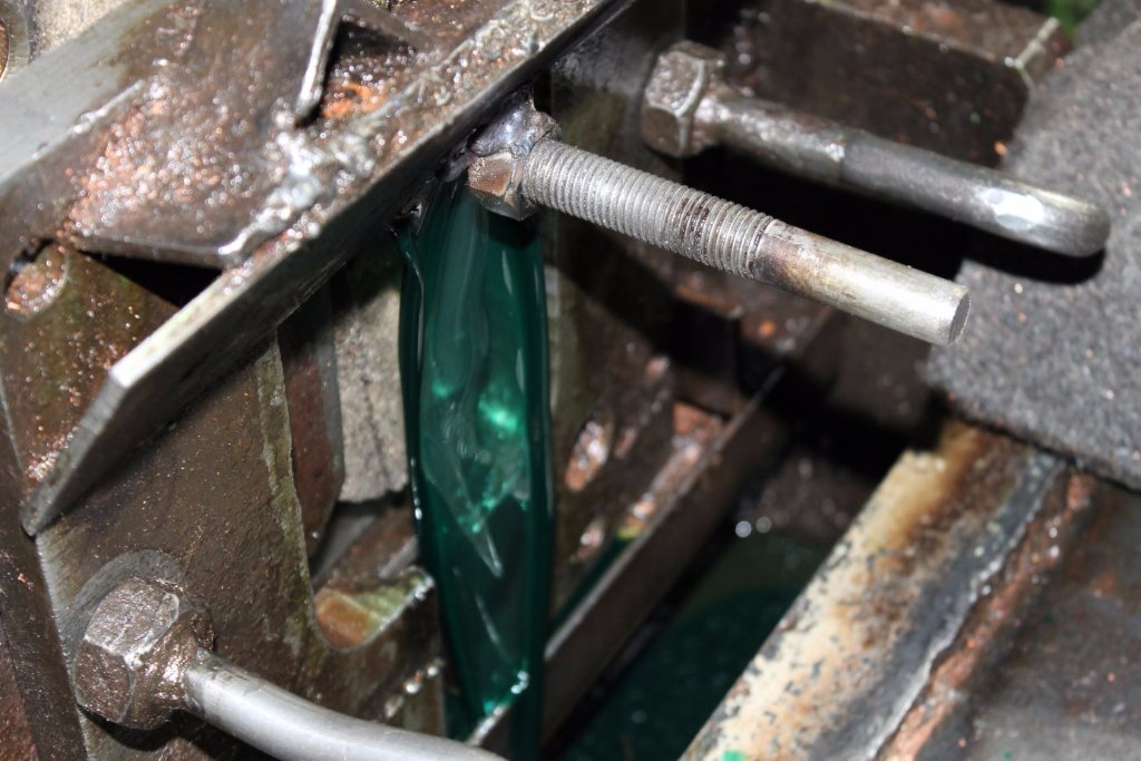

Пример использования Валены для металлообработки.
Видео:
Фото:

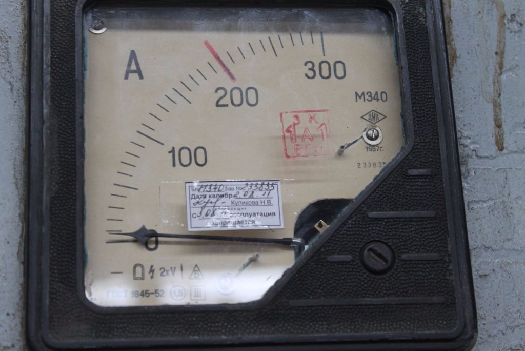

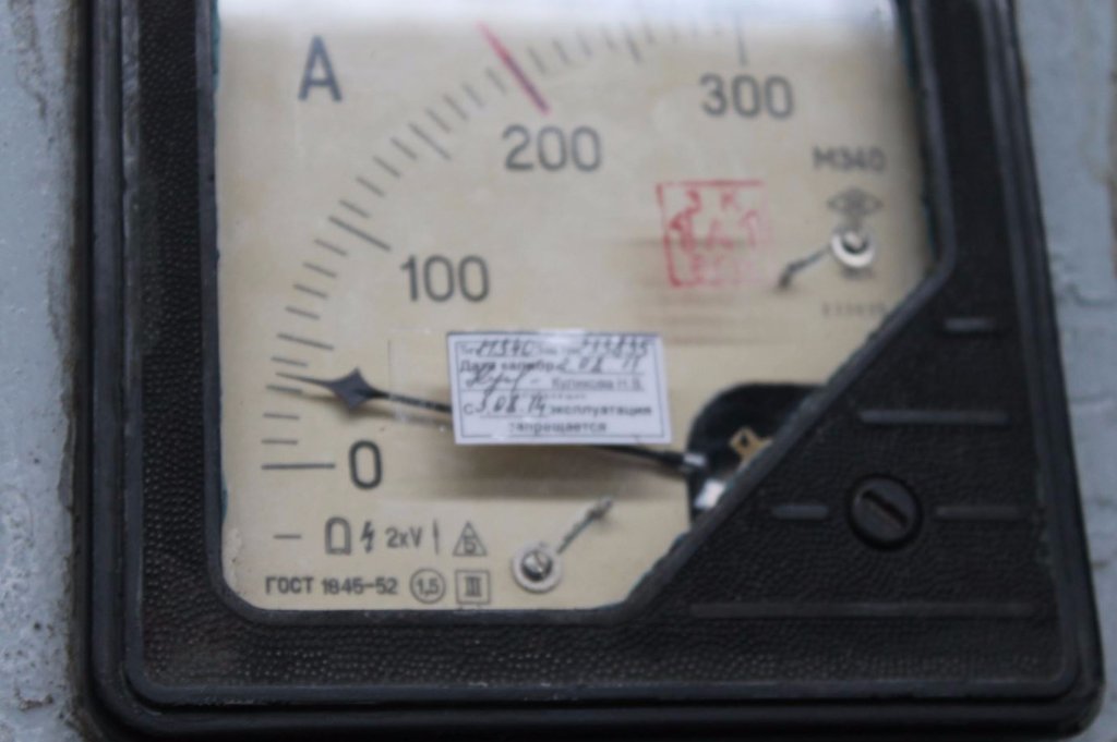

Экономия на электроэнергии:

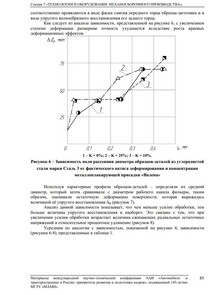

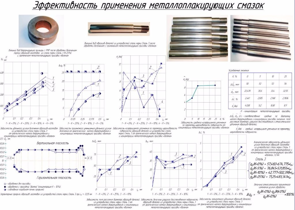

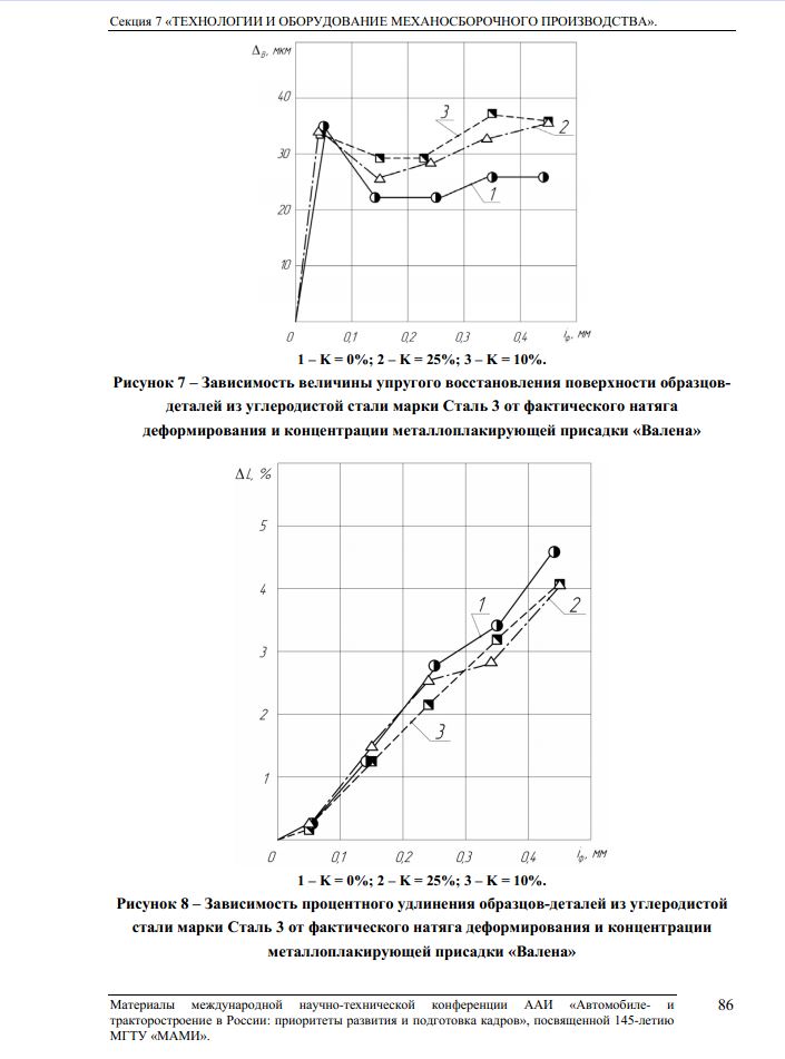

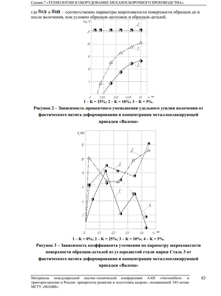

Дополнительный материал:

Отличные материалы, наглядно, понятно. Всегда бы так. Молодцы. Ставлю лайк. :class
Как с таким или подобным станком буду иметь дело или знакомые - обязательно посоветую Вашу присадку Valena SV.

Vadim_Mk писал(а): 28 окт 2017, 10:54первое масло, которое без чудо жижи судя по KV100 и содержанию топлива, по моточасам молотило в два раза больше...Т.е чудодейственная жижа при одинаковом количестве моточасов того же железа настругает в районе 56...
Может все наоборот? С присадкой поднялись характеристики, герметичность в кольцах, уменьшился прорыв газов, улучшилось сгорание топлива и старение масла притормозилось :?: :?
