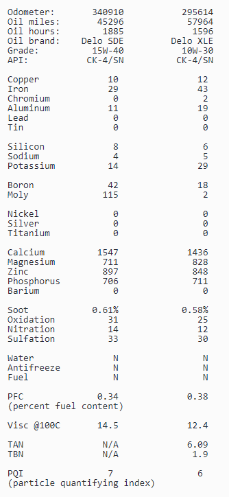

В Шеврон Delo SDE 15W-40 API CK-4/SN даже 115 ppm
https://bobistheoilguy.com/forums/ubbth ... ost4939076
Надо в Шеврон отправить это сообщение, может там просто не в курсе
