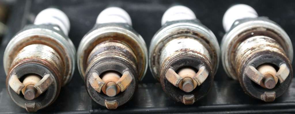

Из-за
1. Огромного количества подделок, вместо оригиналов Denso\NGK\Toyota "свечи с алиэкспресса" у которых никель хром и медь вместо иридия.
2. Огромного количества подделок вообще любых свечей (я даже никелевые оригиналы Denso\NGK не смог найти)
3. Печального качества нашего местного бензина (присадок октанповышающих гора, серы тоже много)
Перешел на использование 3х электродных свечей BRISK DR15TC-1-J и DR17TC-1-J, цена 250-300р\4шт, подделки отсутствуют как класс, ресурс не менее 30т.км, цена позволяет не раздумывая менять раз в год даже еще живые свечи, как профилактическая мера сберечь катушки. Бонусом снижение расхода топлива на 3-5%, такое же увеличение мощности и тяги для атмосферных двигателей, зимой эти свечи залить нереально - заводится всегда с полпинка.
Через 9000км на самом дешевом АИ-95 по 33,5р свечи выглядят так, учитывая 99% города и короткие поездки, нормально, на резьбе масло с колодцев
https://price-altai.ru/uploads/2017/07/ ... b050a1.jpg
https://price-altai.ru/uploads/2017/07/ ... b47abb.jpg
https://price-altai.ru/uploads/2017/07/ ... ce2eb7.jpg
Текущий расход по трассе 4,9л\100км, по городу 7,9л\100км (без кондея, с кондеем на 1л больше), так что бензин в принципе льется отличный.

А как по мне так не очень...фероцент присутствует.

Ферроцены ярко-красные, тут ферроценов нет 100%, на этом бензине машина больше 3х лет. После трассы свечи всегда очищаются (кроме резьбы).mikong писал(а):А как по мне так не очень...фероцент присутствует.
В общем о свечах сугубо положительное мнение. Denso и NGK 2х и 3х электродные пробовал - через 9-10тыщ они помирают, вероятно из-за бензина.
Причем помирают интересно, то электроды поплавятся, то изолятор в мелких трещинах их пробивает, двигатель начинает плохо заводиться и трястись.

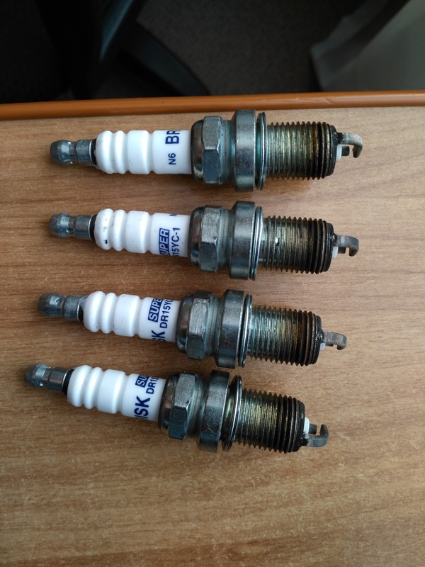

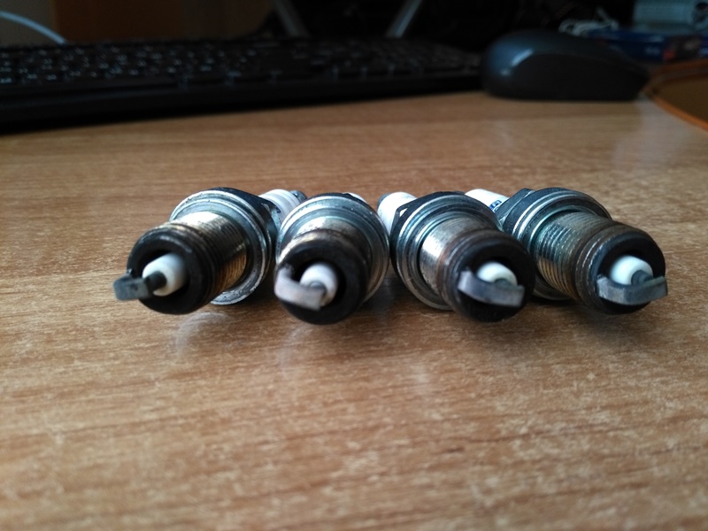

Обычно к 10 000км стандартные дешевые Denso и NGK пристреливались. Эти еще во всю живые. Посмотрим слолько протянут. Лежат еще 3 комплекта.
На 1SZ-FE стандартная проблема тряски и вибрации на ХХ с 1электродными никелевыми свечами решается полностью установкой 3\4х электродных свечей.
Ну и режим работы 1литровых микроДВС сродни режиму работу спортивных ДВС - он постоянно живет в диапазоне 5000-7500оборотов. Свечи мрут быстро.
Сначала пока новые первую 1000км вроде едут немного лучше чем стояли до этого, затем расход и динамика приходят в обычную обыденную норму...
После 10 000км, прямо после 500км трассы открутил посмотрел, более менее чисто, но электроды начинают треуголиться. Наблюдаем дальше за поведением. Свечи хорошие, смешной 1литр с автоматом ровно прет с 4мя людьми в салоне и грузом в крейсерском режиме 110-120-130кмч, доходя 140-150кмч при обгонах.
Расход текущий получился 8л\100км по городу (средняя 30-35кмч) и 6,3л\100км по трассе (средняя 110кмч, при средней 100кмч расход 5,7л). Короче все в норме.

Вот оно чо...на заводе автоВАЗ ставят Brisk, раньше были АУ17ДВРМ.
SerB64, этот Brisk сделан из иттрия и по заявлению производителя расчитан на 40т. Эксплуатация трассовая в основном как я понимаю?
