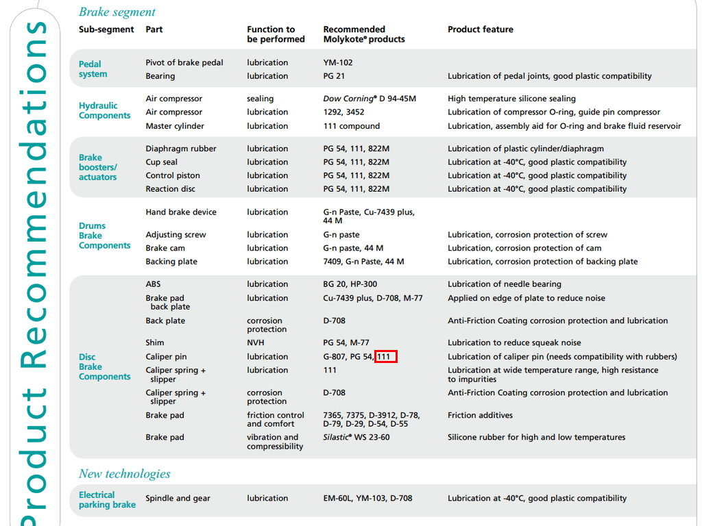

http://krayden.com/pdf/dow_molykote_brakes.pdf

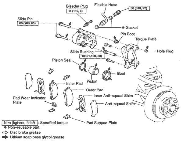

на картинке от тойоты надо мазать поршеньGReY писал(а):А поршни при переборке суппортов разве нужно мазать?
т.к. та часть что снаружи от манжеты всегда корродирует
