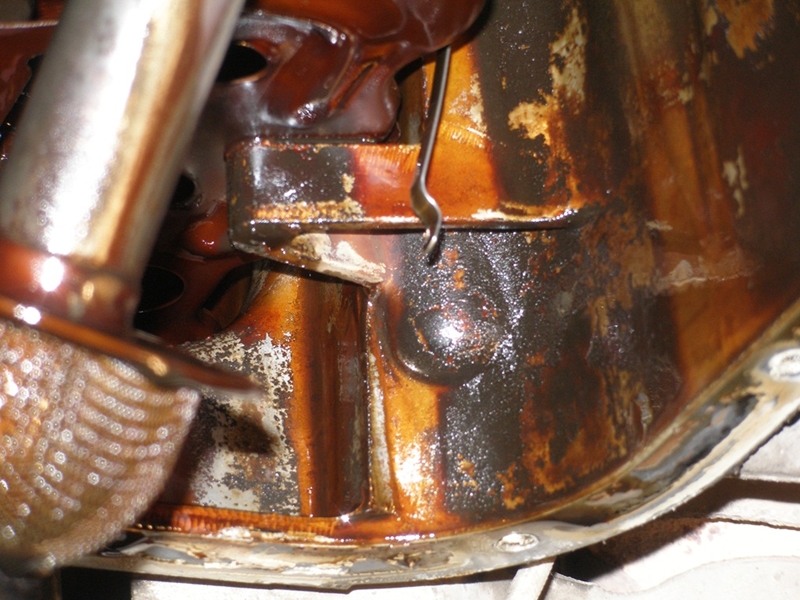

Понятия не имею, что заливалось в движок. Причем это уже малость отмыт.
- отложения.jpg (373.93 КБ) 1566 просмотров

mvg, зачем постить такие фотографии про которые ничего не известно? Зайдите лучше в тему о вскрытых двигателях и посмотрите картинки...криминала практически нет...ну за исключением особых, запущенных случаев.

отложения у маслоприёмника как связаны с прожаркой, там внизу тоже +350 град ?
