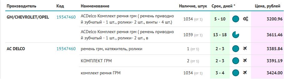

Есть еще комплект ACDelco 19347460, что там лежит внутри не знаю, но GM рекомендует.
Ремни и ролики (ГРМ, навесного оборудования и пр.) Обсуждение комплектов и фирм.
Спасибо за информацию, тем более что по артикулу выдает его как оригинал...
Цена подарок!
Надо только как-то изучить что же там внутри... P.S. "шестереночки" на скрине - это пометка "Предложение официального дилера"...

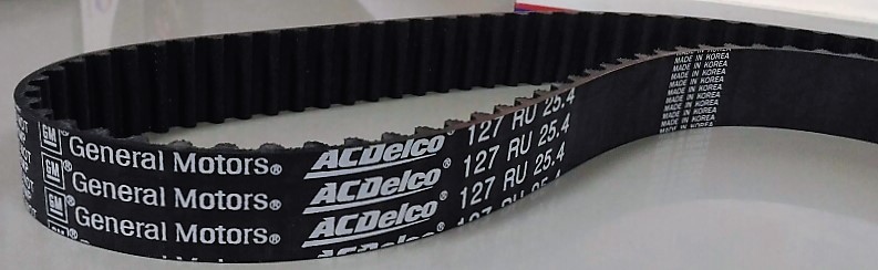

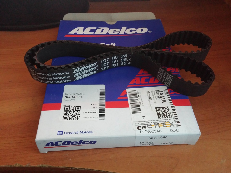

нет, я поостерегусь...
вычитал в инете, что "AC Delco - оригинальный производитель запчастей для General Motors идущий на Америку. На сегодняшний день постгарантийное обслуживание у официалов идет с этим производителем. Официалы устанавливают AC Delco и дают гарантию 1 год"
Т.е. в коробке точно не Gates и Conti....
И вот еще, с сайта Шевроле - красивая замануха http://www.chevrolet.ru/dlja-vladelcev/ ... rview.html
На сайте Опеля тот же текст http://www.opel.ru/owners/acdelco.html
Специальное предложение для автомобилей старше 3-х лет
Представляем Вам новую линейку запасных частей под брендом ACDelco для обслуживания автомобилей Opel и Chevrolet GMKorea постгарантийного периода*.
Использование высококачественных запчастей под брендом ACDelco для обслуживания автомобилей Opel и Chevrolet GMKorea постгарантийного периода даст Вам уверенность в своем автомобиле и позволит сэкономить на сервисном обслуживании, не потеряв при этом возможности пользоваться всеми сервисными привилегиями авторизованных сервисных центров.
Важность технического обслуживания
Доверять ли свой автомобиль специалистам или заниматься его техническим обслуживанием самостоятельно – решать Вам. В любом случае запасные части ACDelco помогут сохранить эксплуатационные свойства и динамические качества автомобиля на долгое время.
Типа такого ремни: Корейские
Оригинал - Gates бывает тоже Корея, не знал

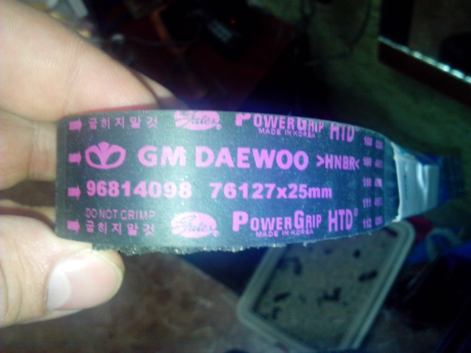

Да, оригинальный номер для моторов F16D4, F18D4 (A16XER, A18XER), устанавливающихся на корейские авто GM - Gates 146STPD24Romanian писал(а):Оригинал - Gates бывает тоже Корея, не знал
Еще один вариант, на пару долларов дешевле, продающийся под брендом Daewoo, в настоящий момент не имеющим к GM никакого отношения.
Это ремень DONGIL 146STS24.
Вот, судя по корейским и не только интернет-площадкам, эти два варианта и педлагаются в разных вариациях с роликами, сервисными ремнями и т.д. на Cruze, Aveo, Trax... на европейские модели, идущие под брендом опель, можно еще встретить контитек и дайко, но не в Корее, а у европейских продавцов ebay, например. Думаю, в ACDelco, если он из Кореи будет Dongil или Gates, но судя по ценнику, скорее первый. И ролики производства HSC ( под брендом DJ ENG.Co или DAEJIN - под этим брендом ролики пакуют в коробки Daewoo), но пока запчасти под "российскими" кодами AcDelco, что я встречал, были из Китая. Качество можно оценить по Воздушные фильтры ACDelco (Пост veles #33098) и Масляные фильтры - GM/ACDelco (Пост veles #32684). Вкратце - средний уровень по слегка завышенным ценам. Номера AcDelco на американском рынке совсем другие.

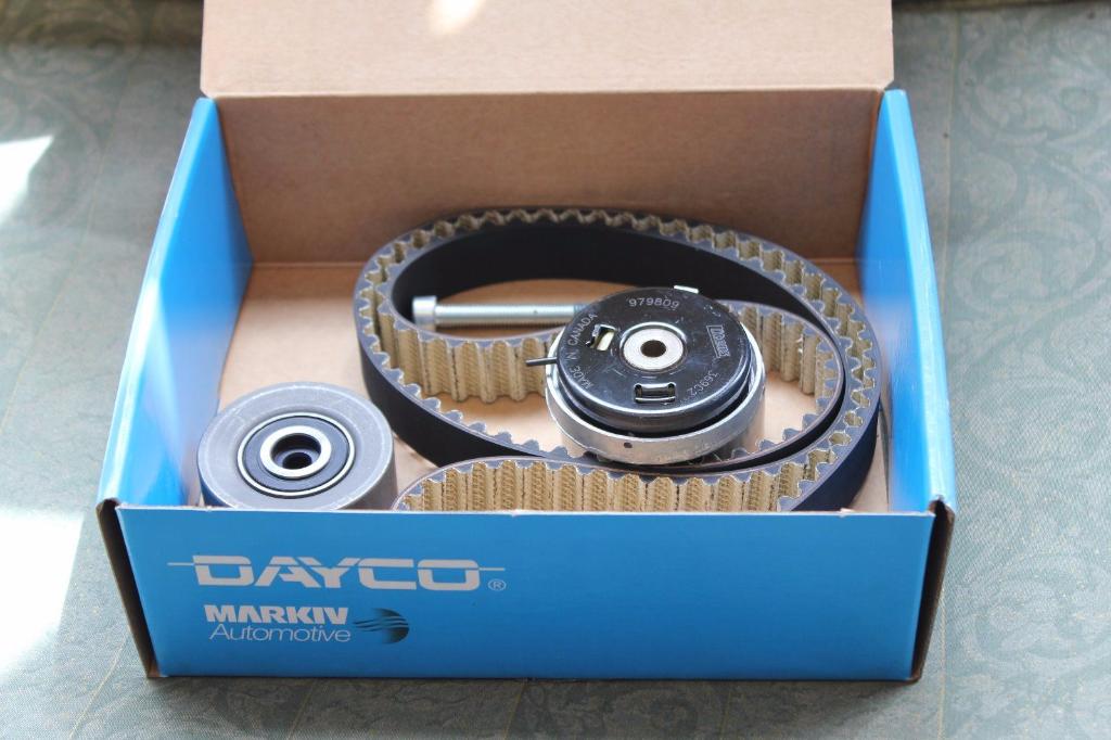

Да, у меня стоит ремень навесного Dayco - Сделано в Италии, внешне качество неплохое, проехал на нем пока лишь 2000км
Но по KTB562 нигде не нашел отзывов по качеству, надежности и т.п. На астра/зафира клубах, на драйве - никто не ставит такой комплект - обычно оригинал, Гейтс и Конти...
Даже фоток нормальных нет...
Знаю, что рабочая поверхность - белого цвета...

Это спец серия ремней Дайко, обычно такие ставят на конвейере.Romanian писал(а):Знаю, что рабочая поверхность - белого цвета

Как раз такие вот белые серии HT(High Tenacity) у Dayco идут на XER'ы
