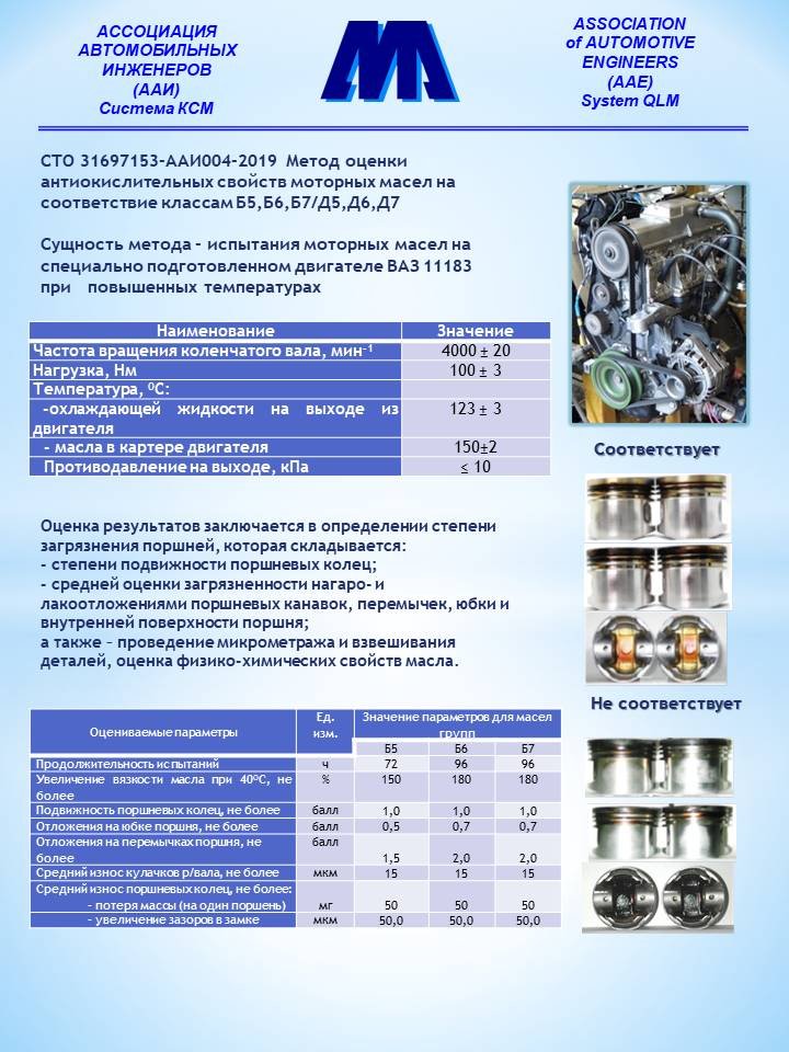

Метод СТО ААИ004 Система ААИ-ГСМ - для понимания, это что-то типа - забитый под потолок салон ВАЗа арбузами, с полным прицепом кирпичей, лето под 40грС и хорошо пересеченная местность ...

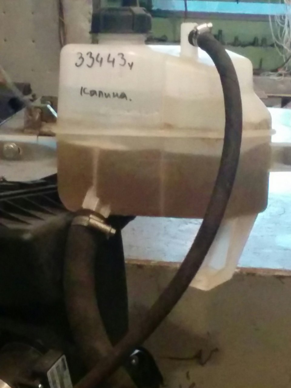

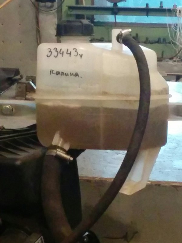

Одна из особенностей подготовки двигателя к испытаниям в том, что если не протянуть ГБЦ с большим усилием, чем предусмотрено изготовителем, прокладку ГБЦ пробьет почти наверняка в большей или меньшей степени.
На стенде это видно по появлению пузырьков из радиатора в расширительном бачке. Система открытая... , без давления.
До пробоя
После пробоя
пузыри в ОЖ.jpg (116.14 КБ) 1706 просмотров
В анализах масла ничего не будет. Если пробой незначительный, то и в антифризе изменения будут не сразу, да и кто их заметит...
Но - наличие пузырьков резко снижает рабочие характеристики ОЖ и системы охлаждения в целом.

В прошлом году компания @EVONIC представляла результаты своих исследований в аналогичном направлении, в камере холода.
В целом, стандарты и методы ААИ скорее дополняют зарубежные. Отдельные, базовые методы локализуются под наш рынок с учетом его специфики - в эксплуатации миллионы вазомоторов..., к примеру.
При участии APL (подписан меморандум о совместной деятельности), перекрывается весь спектр наиболее распространенных методов испытаний по совокупности с российскими в "особых условиях эксплуатации". Но это потенциал, возможности, а уж на сколько он будет востребован судить не берусь.
У 1/7 части суши не может не быть своих региональных особенностей ;) Их ни как не переложить в пространстве.
В ААИ есть условное сопоставление с API (Б5/SL...Б7/SN) , но это верно лишь отчасти. Похоже не значит аутентично. Ни кого же не устроит соответствие по временам года - с мая по сентябрь соответствуем, а в остальное время разбирайтесь, как хотите... Для Крыма годится, а для Сибири нет...

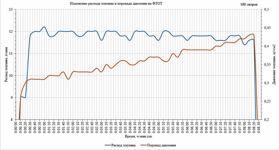

Тут все зависит от задач.
К примеру. Оценить высокотемпературные отложения на маслоохлаждаемых поршнях можно, но испытания слишком длительные и затратные, а результат тот же. Если отключить маслоохлаждение на легких поршнях, клинит в течении часа ;)
Booth писал(а): 05 май 2020, 22:11с муфтой грм
аля гидравлика, как дополнительные испытания.
Планов на этот год было много ... Что-то успели.
В первую очередь, тренд на условия эксплуатации в РФ. Комплексные (топливо + масло) испытания по продуктам ТАНЕКО из этой серии. "Российским условиям" до лампочки некоторые требования Volkswagen ... или Правила ООН ;) В Европе одно, у нас другое. К примеру, есть существенная разница от того, как расположен топливный фильтр, до или после насоса. ;)
Перепад давления на фильтре при холодных пусках

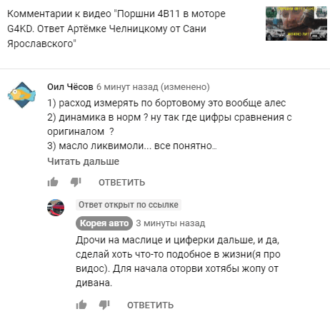

Мотор прошел после ремонта 15 т.км и брякал сразу после ремонта.
Движок прислали из Москвы, мы его разобрали и обнаружили, что рукожопы туда засунули совершенно левые поршни от двигателя 4B11...
Ответка...
Написал коммент этому корея авто - получил ответ сразу ))))

Gubkin, запорол движок и пытается оправдаться? Не смотрел, но осуждаю :ear:
Обсуждение "болячек" автомобилей
#1080
veles, грит степень сжатия на 4В11 и G4KD почти одинаковая 10,1 и 10,5 вроде.. значит если поршень первого поставить в ДВС второго то степень сжатия не изменится почти.
Если поршень от камаза поставить в киа соренто дизель, то степень сжатия тоже не изменится
