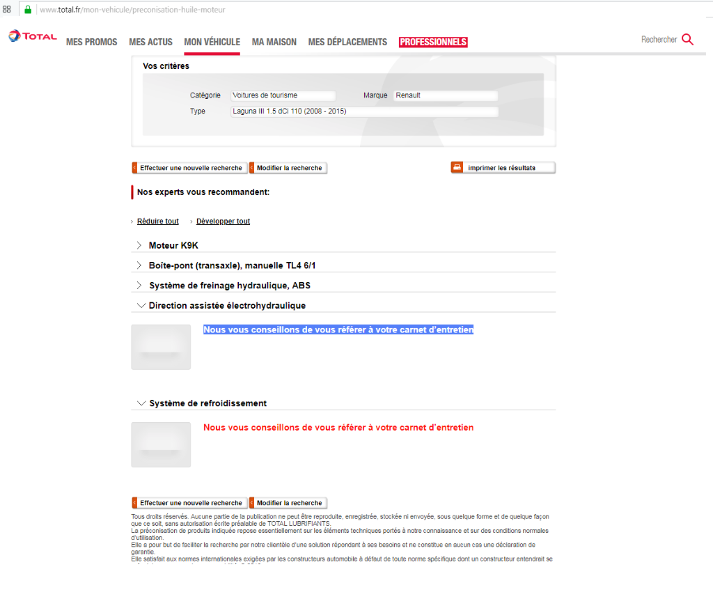

вот давайте, помогите.
В автомобили Рено с двигателями 1.5 dCi мануал разрешает лить только Renault Glaceol RX Type D, без указания технологии изготовления данной ОЖ.
Вот это рекомендация французского сайта TOTAL идти в мануал производителя и лиить что там написано при попытке подобрать ОЖ Тотал в этот мотор.
Ваш же Российский сайт сватает в этот мотор total glacelf auto supra. Объясните пожалуйста на каком таком основании ?
