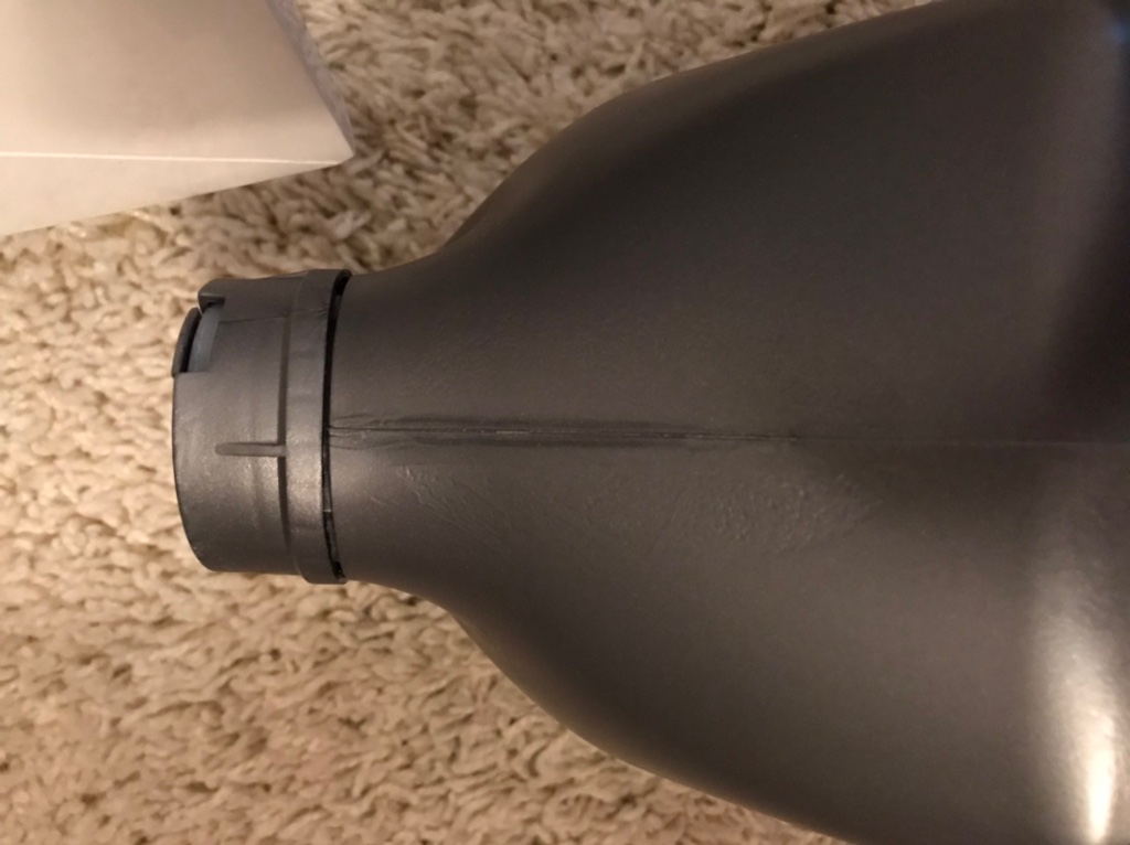

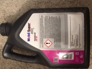

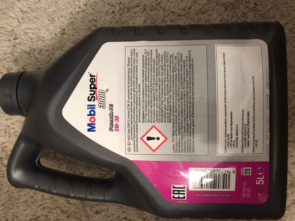

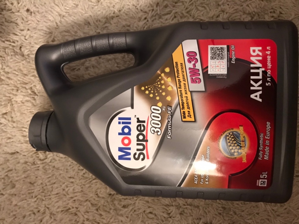

Нужна консультация, где-то месяц/полтора назад по сладкой цене 2160 купил в Ситилинке масло Mobile super 3000 formula fe, акционное 5 литров, подходит замена, меня терзают смутные сомнения, стоит ли рисковать и лить в мотор. Ситилинка нет в списке продавцов Мобил, на крышке сверху нет инструкции по открыванию. Код проверку прошёл.
Подскажите по фото, оригинал или нет?

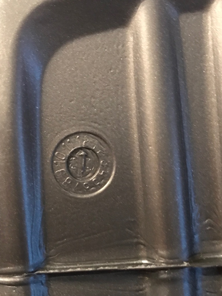

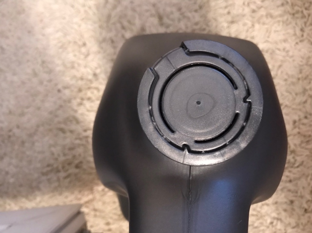

Ещё фото

Greenmark, миниатюры какие-то, ничего не видно

Greenmark, Ситилинк это же дискаунтер = агрегатор , там не указывается как на Озоне кто поставщик ? , со склада ситилинк масло доставлялось ? , и зачем на зиму лить 5w30 ? , 0w30 или даже 0w20 в более свежие моторы для зимы предпочтительнее , если есть сомнение в подлинности , то залейте это масло на лето , если масло окажется подделкой , то в канистре будет либо полусинтетика 10w40 либо минералка 15w40, ничего страшного в этом нету , просто откатаете летом интервал 150-200м.ч и все будет норм , кстати всегда можно немного отлить в ПЭТ тару и заморозить в морозилке при -20 , -25С , если в канистре будет минералка , то она потеряет текучесть , 5w30 даже в -30С практически не потеряет текучесть , 0w30 , 0w20 будет перетикать бодрячком в сравнении даже с 5w30 , а масла на GTL и РАО останутся практически прозрачными и не помутнеют ( запарафинятся )

Greenmark, да хрен поймешь, крышка как поддельная, кольцо не то и инструкции по вытягиваю нет. Хотя на Канистрах с Франции с кодом на G такое нормально
батч-код на С... не знаю. Еще и на этикетке напечатан.
мобил короче.. купи и гадай

Судя по штрих-коду, вроде производство Бельгия, в канистре то как раз признаков подделки нет, а вот крышка да, смущает, короче лучше не лить…

Для 5-и литровых канистр нормальная крышка, без инструкции.

Перетекает, помутнело
Отправлено спустя 2 минуты 47 секунд:
Сравнивать не с чем, но течёт

помутнело потому что Mobil 3000 на НС - гидрокрекинге , я минералку морозил , в -25С она как холодец , при -18С не пробовал , если Мобил перетекает бодро , значит не подделка
