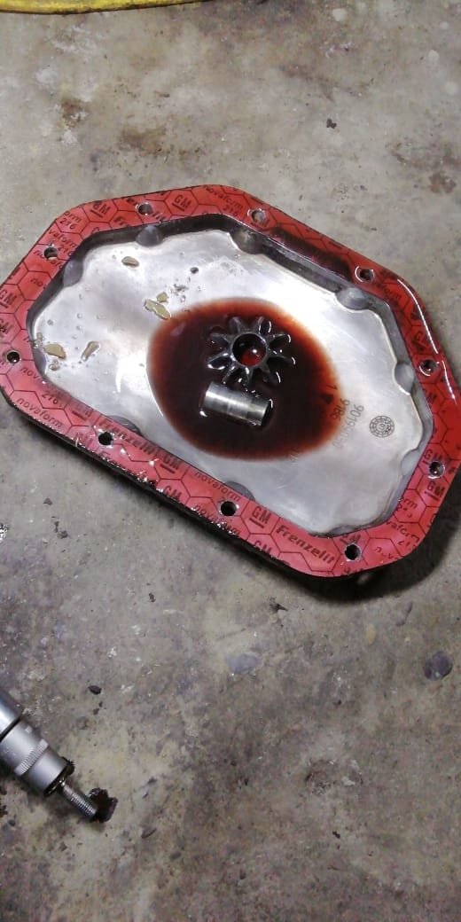

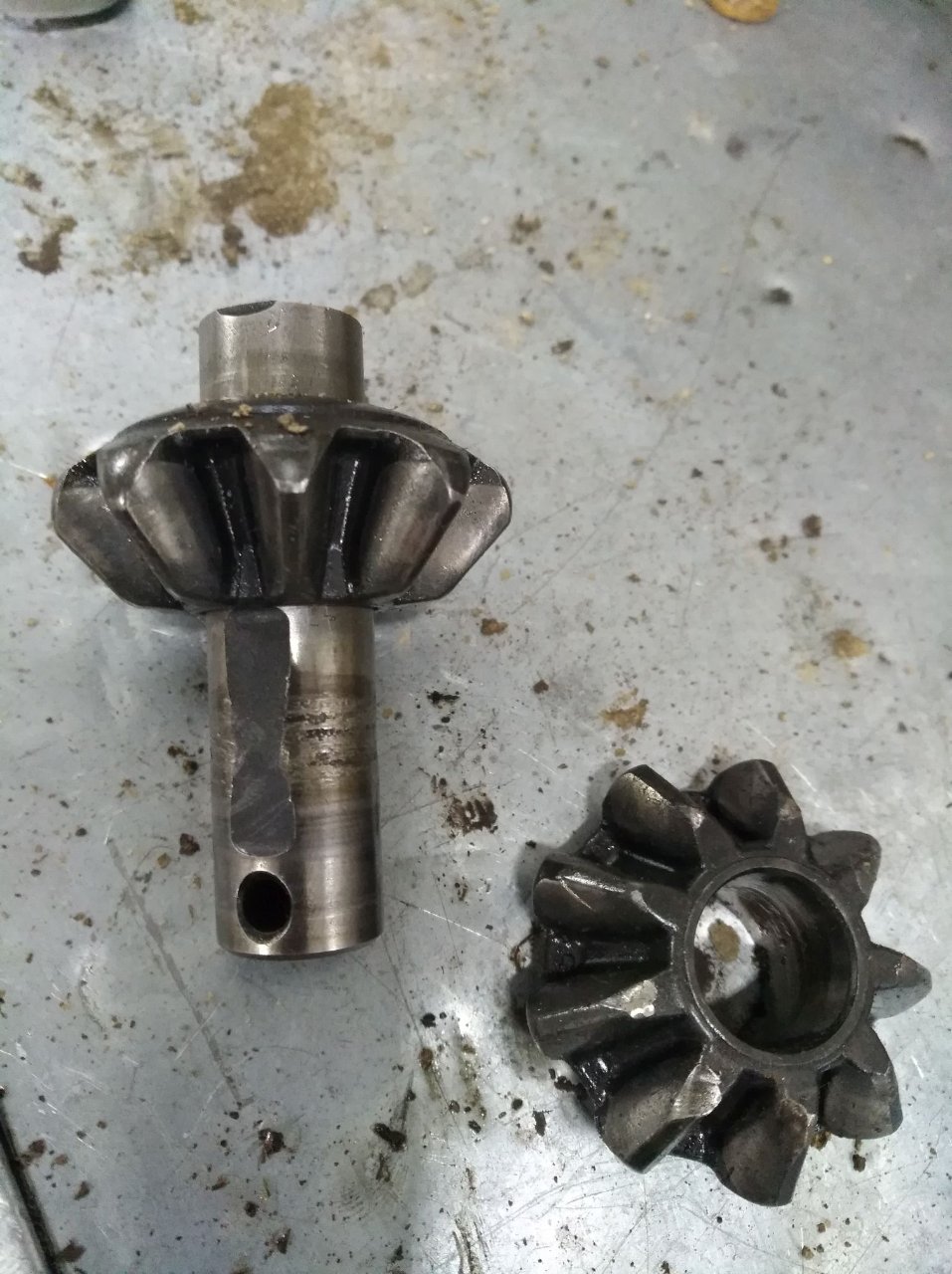

25 декабря скоропостижно умер дифференциал - сломался вал (палец) сателлитов, пополам! Мороз -30С, прыгал вокруг обездвиженного опеля, на тросе утащили в СТО, открутили картер, а там...
Новый диф 30тыс.рэ
Заказал в С-Пб за 7 б/у
НГ каникулы пешком! :evil: :twisted:

поясню: 115тыс.км он выдержал на родной жиже 1940182 - как известно древняя полусинь от кастрола 75w85 (по-старому BOT402 80w)
посмотри какая выработка на оси саттелитов - металл кака, масло там в достатке, но и масло кака
