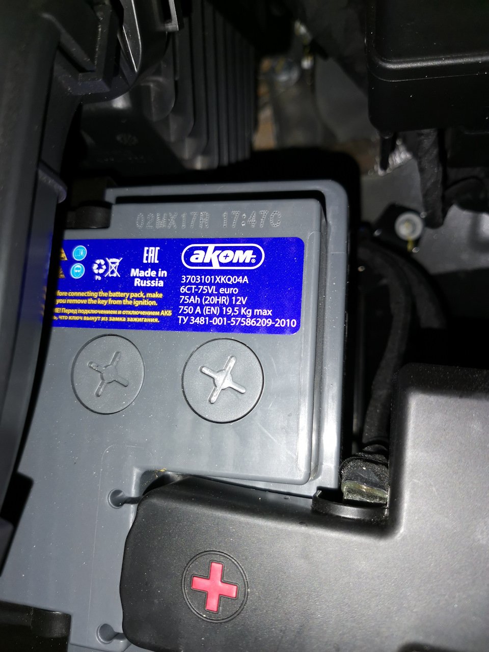

Booth писал(а): 19 дек 2021, 22:44 Че там в Туле ставят на Хавал?

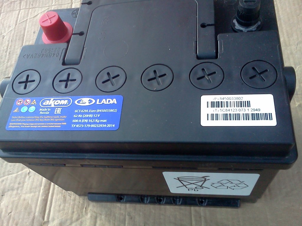

Gubkin,
Топчик! :)
Себе взял в резерв такой:
Lada_Akom_62
Судя по ттх аналог Аком 62 EFB.

Booth, ничего себе, неужели не экономят на комплектующих
чо такое V в обозначнии, не встречал никогда ?
а что уже прошли времена когда все бегали за тюмень премиум ? теперь аком в моде

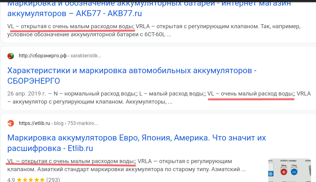

Gubkin писал(а): 19 дек 2021, 23:16 чо такое V в обозначнии, не встречал никогда ?
V не знаю, но VL знаю что малый расход воды. (Vater low?)
На Lada пробки отрывал, уровень высокий. При заряде 14,8 газируется, но не кипит и не греется. С одной стороны пробка, с другой стеклотакниевый пламегаситель. Вместо желтой пробки можно вывсести трубку если акб в салоне или багажнике.
Ca/Ca с штампованными пластинами (Panch) не кипит даже при 14,8 и при 16.

Я думал у тебя азиатсий АКБ JIS 23-26, а оказывается Хавал локализовал под Европу и ставит L2 ?
Gubkin писал(а): 19 дек 2021, 23:16 ничего себе, неужели не экономят на комплектующих
А смысл экономить? В общей стоимости авто АКБ мизер. Аком дает угля, и на Ладу массово производит и в розницу, теперь еще и Хавал.

З.Ы. купи круглые резинки D=26 мм или заклей малярным скотчем, что бы летом не потели пробки.

Booth писал(а): 19 дек 2021, 23:25 V не знаю, но VL знаю что малый расход воды. (Vater low?)
:lol:
Very Low
W - Water

VL - низкий корпус.

SerB64 писал(а): 20 дек 2021, 10:34 VL - низкий корпус
со слов поставщика Аком.

SerB64,
низкий корпус это - LB.
