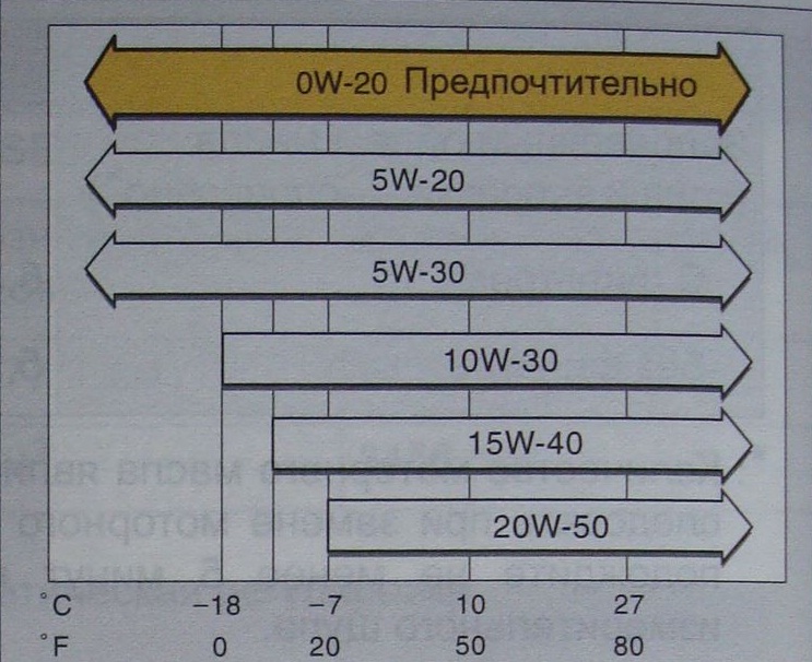

OK,вверху Вашей таблички черным по белому написано : рекомендации по API для классов CE и выше ,SE и выше...
Этому настенному рисунку (сейчас посчитаю 1983...1972...) без малого 45 лет! Давно уже выросли характеристики масел ,очень изменились графики (очень,очень
)...Интересно,кто автор этого современного мануала?

mox111, я чуть встряну) ...ок, пусть 45 лет... передо мной лежит книжка-мануал на мой туссан 2008 года - та же картинка по сути, только иное исполнение... Что мешало производителю изменить схему рекомендованых масел/вязкойстей с учетом современных реалий?

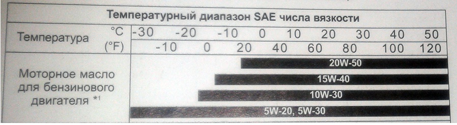

Да ,да именно о вязкости,никто же не спорит,что х-40 вязкость выше х-30,но и двигатели поменялись с 80 годов...нельзя масло 5w-30 API SE сравнивать с 5w-30 API SN
Таблички по температурным характеристикам давно перерисовали),но есть концерны,для которых это вторично...
Кто более ответственно относится к своим покупателям,давно обновили литературу в своих мануалах...

mox111, сначала хотел обругать эти таблички
но подумал... а ведь вроде тут как раз все правильно! В том плане, что нет привязки высокотемпературной вязкости к температуре окружающего воздуха! Какая по идее особо разница сколько "за бортом": -5 или +30, для движка, вышедшего на рабочую температуру?! Просто в прохладную погоду большой контур охлаждения будет меньше/реже задействоваться для охлаждения масла, а летом в жару чаще, + вентилятор(ы). А вот левые границы на схеме "плавают" от температуры - все понятно, это же просто низкотемпературный запуск. Верно вроде излагаю?
Если я правильно понимаю, то для каждого конкретного движка (зазоры, маслоканалы и т.п.) производитель должен определять необходимую вязкость (рабочую, высокотемпературную). В данном случае видимо у нас это 10W-30. Ну а нижнюю уже каждый сам выбирает исходя из преобладающего климата. Логично?

Конечно,все верно,только не надо забывать,что в 21 веке производитель старается заложить минимальную высокотемпературную вязкость (на пределе допустимой),тот самый порог ,после которого край)) .
