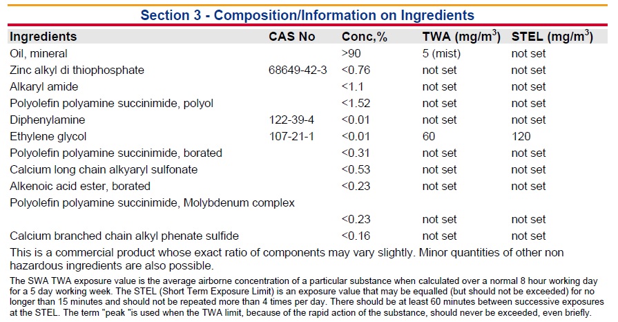

mox111 писал(а): 10 окт 2017, 19:45это именно то самое
Да? Gazpromneft Super 5W-40 API SG/CD (Пост veles #49282)

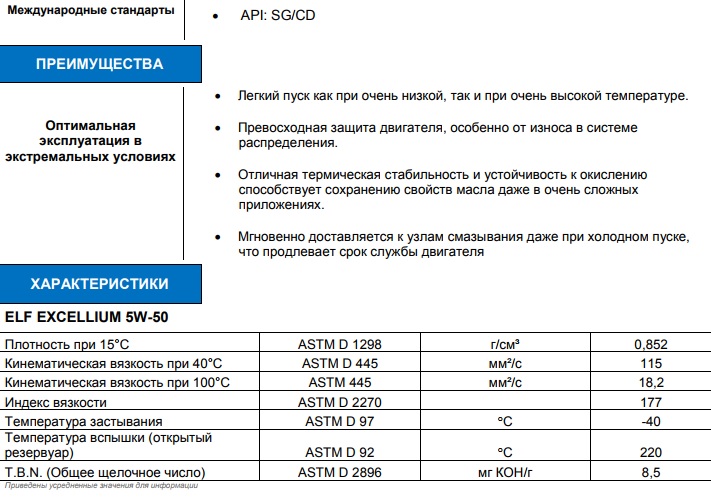

veles,
Gazpromneft Super 5w-40 (гидрокрекинг до 50%)это ж уже какой плюс(должен же быть легкий пуск) :) ...но API SG -говорит о многом,и вряд ли оно будет меньше окисляться на современных двс...подробней о составе пакетов можно посмотреть на "старшем брате" от могучего тотал-ельф (они тоже заботятся о старичках :) )

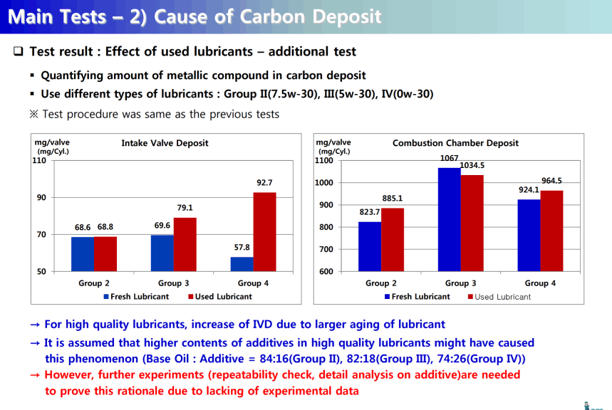

Феномен второй группы :D
на впускных клапанах голимая минералка даёт меньше всего отложений. Причем БУ масло нисколько не деградирует по этому параметру, в отличие от кряка и ПАО
позже поищу полную презентацию

Интересно, что имеется ввиду под Metallic compound? Уж не кальций ли?

А много на впускных клапанах мусора на распределенном впрыске ? :D и чья табличка ? не шеврон случаем (самый крупный производитель второй группы...по цене как третья :) )
Отправлено спустя 3 минуты 53 секунды:
а про дизель не надо и так все на второй группе в основном (но категории CJ ;) )

mox111 писал(а): 12 окт 2017, 14:29 и чья табличка ?
От GS oil http://www.pecj.or.jp/japanese/overseas ... e12-19.pdf

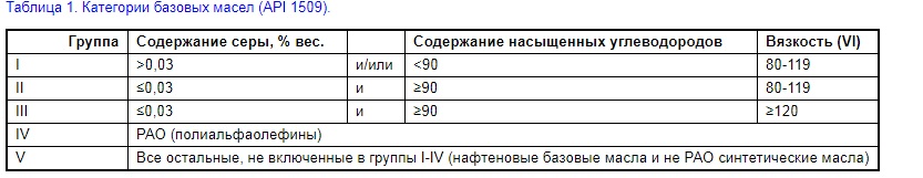

2я группа это уже ни разу не голимая минералка. Это гидрокрекинг, просто не рафинированный. Но в нем уже практически нет ни серы ни ароматики ни парафинов...

vital_xbc писал(а): 12 окт 2017, 22:222я группа это уже ... гидрокрекинг
точнее гилроочистка, практически без ломки молекул парафинов

Гидроочистка = гидрокрекинг (удаление азотсодержащих, сернистых, кислородсодержащих соединений, насыщение водородом непредельных углеводородов, а также расщепление на более мелкие цепочки предельных углеводородов - гомогенизация масла). Внезапно. Гидроочистка, это не очистка водой, :D как некоторые думают. Процесс значительно сложнее и навороченее, происходит в присутствии катализаторов под высоким давлением. Для 2й группы процесс в один два прохода, для 3й группы 3 прохода и более. Сложность обработки 3+ группы вообще не поддается логике.

Зачем столько слов,есть же любимые таблички от 1993г.
