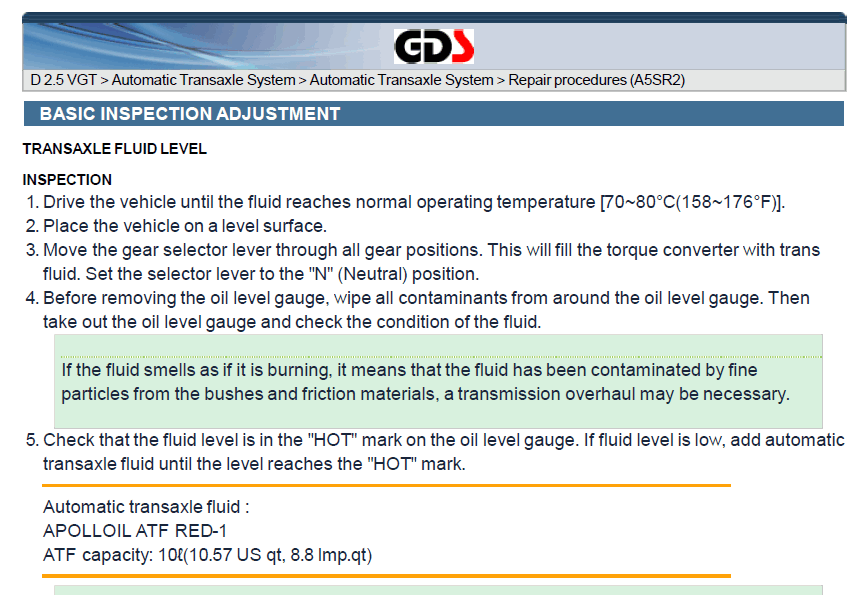

Подскажите, с каким интервалом (по времени) менять жижу АКПП, если пробеги небольшие и указанные в мануале 40-45 т.км я буду очень долго накатывать?
Т.е. вопрос именно о замене по времени, а не по километражу. Машина в подписи, используется ZIC ATF SP-III
Масла для АКПП. Общая
учитывая что срок годности на канистре обычно 5 лет
и учитывая, что в АКПП масло стареет быстрее и 45 тыс.км в среднем по 15 тыс.км в год это как раз 3 года... то..
золотая середина 4 года получается
