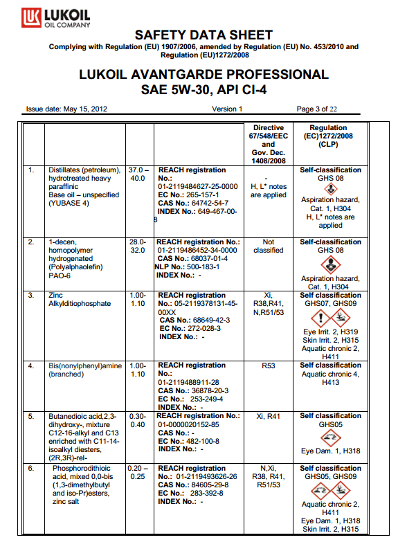

Хороший состав у Лукойл Авангард Профессионал
жаль что оно только в бочках продается
40% кряк
30% ПАО

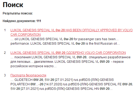

Тут Лукойл Genesis Special FE 0W-20 (SN, GF-5) было озвучено о планах по выпуску лукойлом 5-6 OEM масел в вязкости 0-20
поиск по сайту дал ещё интересные варианты
может когда-нибудь увидим в продаже
LUKOIL GENESIS SPECIAL VL 0W-20
LUKOIL GENESIS GLIDETECH 0W-20
LUKOIL GENESIS SPECIAL HN 0W-20

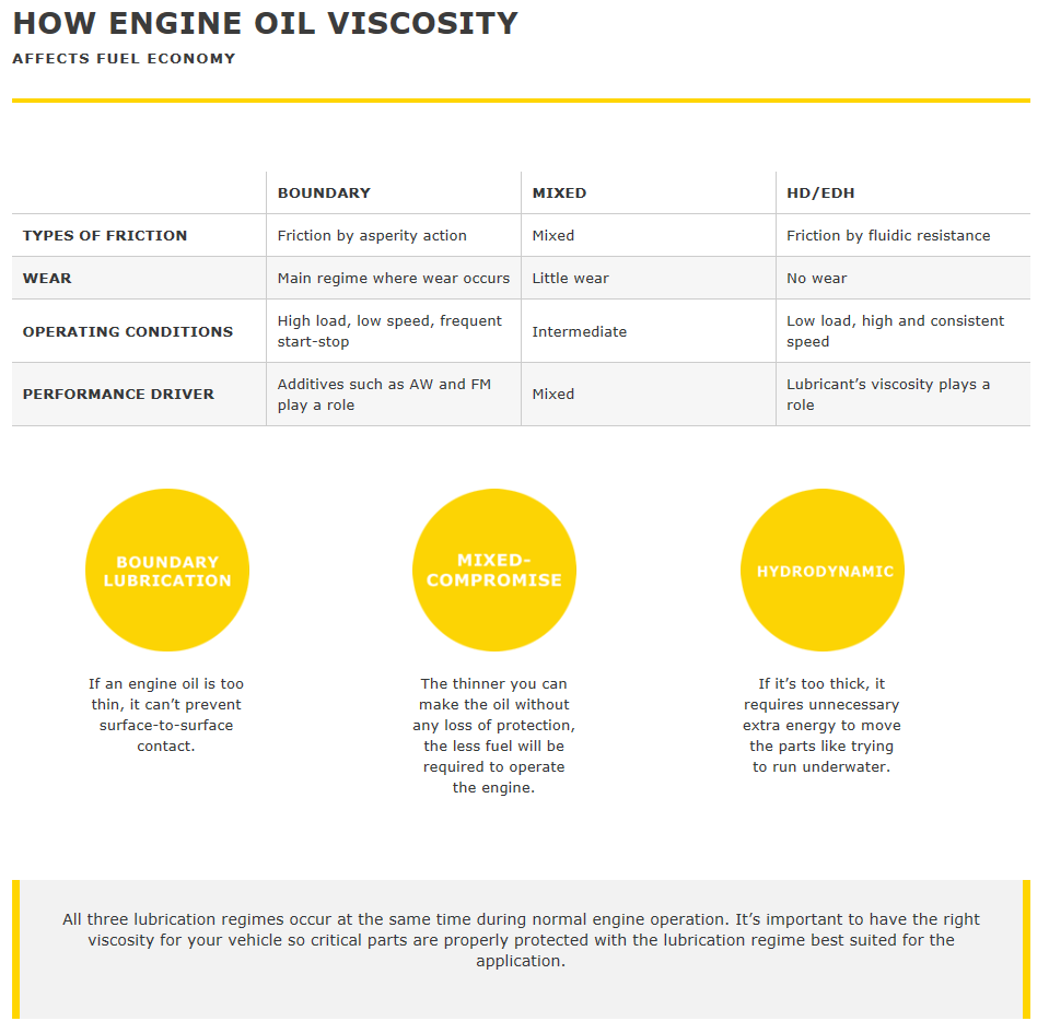

alex777 писал(а):Тогда зачем переплачивать? Там разница только в одном коэффициенте трения
дело не в трении и не в цене
дело в HTHS масла
на понимаю как ты вообще выбрал маловязкое масло в дизель
кто посоветовал ? )

Как влияет параметр HTHS на стружку в масле?
Отправлено спустя 1 минуту 19 секунд:
Gubkin писал(а):на понимаю как ты вообще выбрал маловязкое масло в дизель
Так на канистре написано что для дизельных моторов подходит.
Отправлено спустя 4 минуты 29 секунд:
HTHS - High temperature High shear A relatively new oil test/specification, the oil is subjected to high temperature 150C and is mechanically sheared at 1 x 10^6 per second. A value of 2.8 or is considered the minumum for normal bearing wear. Here are some HTHS numbers on well known oils, the higher the number the more shear stable the oil; 4's and 5's are excellent numbers and demonstrate basestock quality e.g. Silkolene and Motul.

#117
alex777, HTHS > толщина плёнки > способность держать нагрузки
только совсем недавно на самых современных дизелях начали ACEA B5 применять
в грузовом секторе так новый FA-4 маловязкий OEM производители не признают пока
а ты залил в древний D4CB это масло

Толщина пленки не всегда хорошо, нужно учитывать зазоры. Если зазоры малы, то на современных двигателях смазка обеспечивается молекулами, а не толщиной пленки. Но у нас в Sorento есть турбина, каналы в которой тонкие, поэтому вязкость должна быть до SAE 0w-30 или SAE 5w-30.
По маслу думаю на следующей замене залить уже ACEA B3/B4, все же лучше не изнашивать двигатель.
