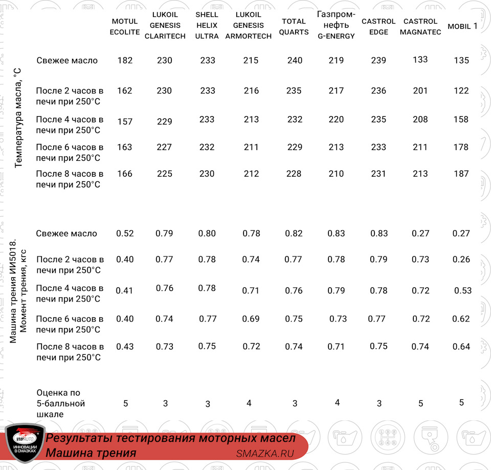

Маслочарт #1. Машина трения
https://www.drive2.ru/o/b/460544190263067840/
И вот, наконец, мы подошли к итогам финального теста нашего Маслочарта – проверка масел на трение. Машина трения ИИ5018 подключена к компьютеру и в режиме реального времени показывает данные масла. Преимущество нашей машины в том, что все процессы автоматизированы, что исключает человеческий фактор (например, резкость нажатия на рычаг в машинке трения Тимкина влияет на итоговый результат теста).
Машина трения не воссоздает условия работы двигателя, но имитирует трение пары поршень-цилиндр. Для того, чтобы немного приблизиться к реальным условиям работы масла в двигателе, мы использовали не только свежие масла, но и состаренные термообработкой (см. тест на испаряемость в предыдущих публикациях). Таким образом, мы получили масла «с пробегом». Как видите, результаты мы получили очень разнообразные:
В прошлом тесте (на вязкость) масло Mobil 1 показало наихудшие результаты, а сегодня получает наивысший балл (мобил при посчете результатов получил больше бонусных баллов, чем остальные масла. Так как у нас 5-балльная шкала, то 5 пишем и +1 в уме). Интересно, как будет выглядеть финальный рейтинг масел.

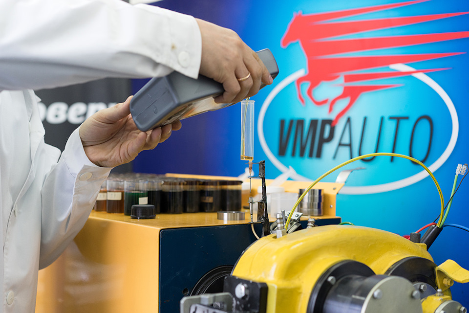

По фото и по существу скажу следующее: 1.Лаборант женился недавно,кольцо сидит не плотно,выбирали в спешке,видимо подружка была в положении.
2.Держит канистру очень нежно-подкаблучник.
3.В лабораторию перевели на повышение недавно,наверное после свадьбы (видимо тесть),видно по чистым рукавам и белоснежной футболке.
4.В лаборатории жуткая "дедовщина",новеньких заставляют заниматься всякой ерундой :D

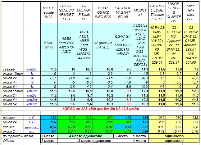

Немного воссоздал то, чего не предоставили нам ВМП.
По картинкам сложно понять, но после кропотливого поиска удалось узнать марки масел и спецификации :D
Дальше разбил на две группы маловязкие (бирюзовый фон) , и обычной вязкости (желтый фон)
Потом из данных ВМП восстановил вязкость масел на всех этапах и выделил красным кастрол, который не уложился в SAE
На 2-х часах окисления все масла вели себя адекватно, поэтому ниже в таблице испытание на трение я взял свежее и 2 часа окисления.
Дальше расставлял места за трение по самым выдающимся результатам.
Потом общее место, учитывая вязкость+трение, а также залет и неадекват кастрола :D
Кастрол магнатек оказался самый шальной и загадочный. Раньше всех убежал из класса вязкости. Потом свежий на трении вроде показал класс, а окисленный 2 часа стал как все остальные. Поэтому извиняйте :D
Другие первоначальные тесты на испаряемость (не интересно) и неправильное измерение щелочного во внимание вообще не беру.

https://www.drive2.ru/o/b/460768765513040050/
Рабочая таблица с результатами испытаний
От себя.
Забавно, что и здесь мобил порвал абсолютно всех на трении. Правда уже другой - mobil1 ESP C3
