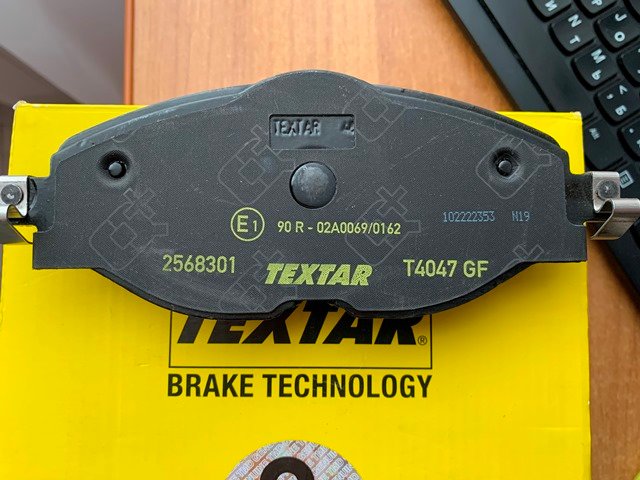

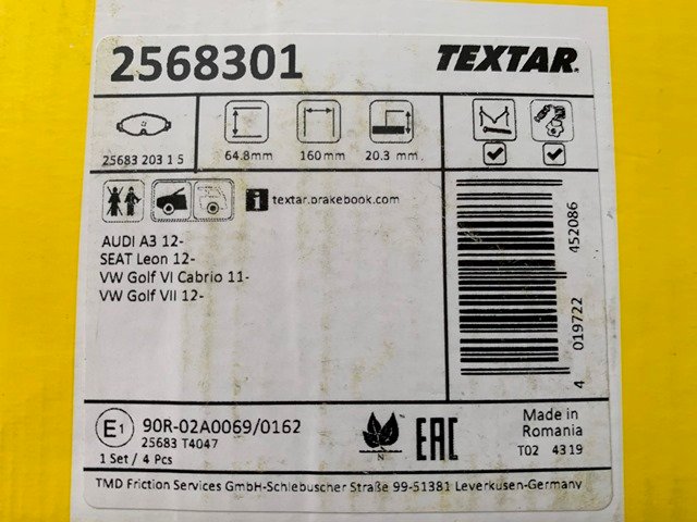

Сегодня пришли колодки Textar, заказанные по подбору на веб-сайте производителя https://textar.brakebook.com/bb/textar/ ... ых+колодок , передние 2568301- тормозная система TRW и задние 2500901- тормозная система Teves . По вскрытию передние GF, задние ЕЕ и темнее по цвету фрикционного материала, так должно быть или менять задние на FF/GF ?

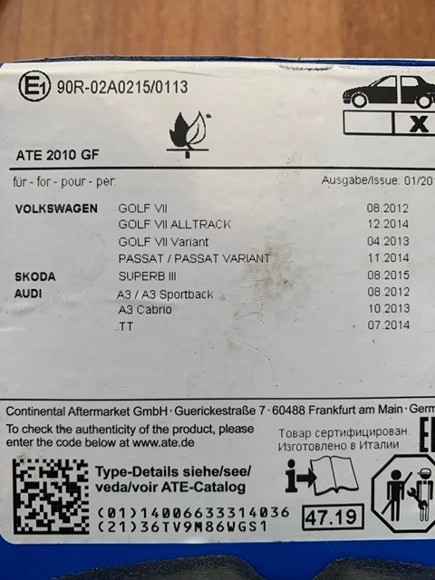

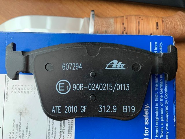

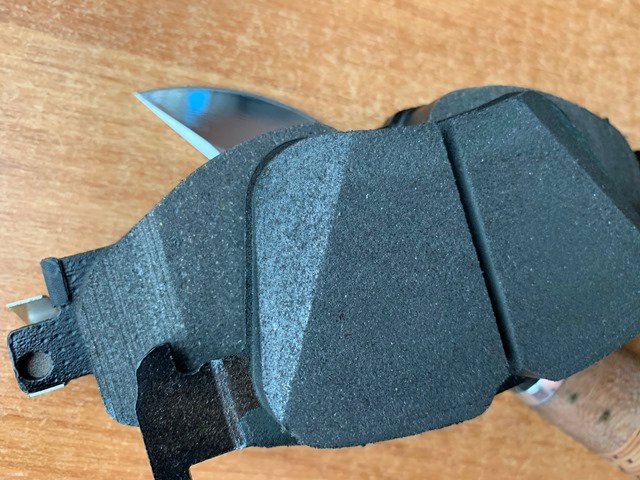

Поменял задние тормозные колодки Textar/ЕЕ на ATE/GF. На коробке АТЕ написан коэффициент трения.
Смеси по структуре очень похожи, на АТЕ немного темнее.VW Tiguan 2.0TDI / Aral SuperTronic Longlife III SAE 5W-30

Gubkin, 1 фото ATE 2010 GF

и что это значит ? разжуйте для если человек не в теме ))
2010... или 2020 .. о чем это ?
не похоже на коэф.тренияц

Отправлено спустя 3 минуты 23 секунды:
Compliance Number 130881
Expiration Date 01 17
Company Name ITT Motion Technologies
AMECA Edge Code Markings ATE 2010 GF

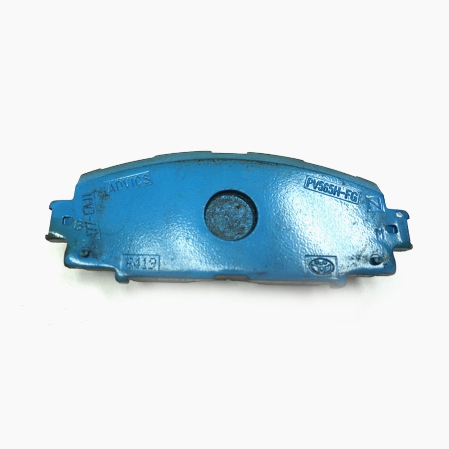

Блин, не знал, что на гибриды ставятся "околоспортивные" колодки. Хоть что-то у меня от "гонки". Хотя в-целом разумно, т.к. суппорта миниатюрные, если бы ещё и колодки мыльные были, вообще бы не оттормозиться было.
