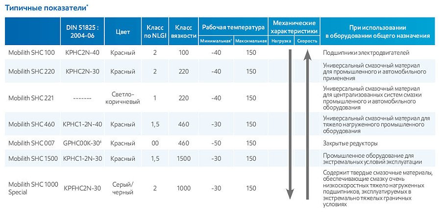

она на литиевой основе , вроде как уступает предыдущим на полимочевине , скачал таблицу Мобила
Смазка для шарнира с Ballspline
- Сообщения: 111
- Зарегистрирован: 12 окт 2021, 09:31
- Откуда: Челябинск
- Авто: Galant IX , X-Trail T-31
- Масло: микс-миксы
- Smazka-Mobil-Mobilith-SHC-220-3_opt-1.jpg (80.83 КБ) 3295 просмотров
Класс по NLGI 2
Тип загустителя Литиевый комплекс
Цвет, визуально Красный
Вязкость масла, при 40ºC: ASTM D 445 220 сСт
Пенетрация после перемешивания, 25°C: ASTM D 217 280
Температура каплепадения: ASTM D 2265 265 ºC
Нагрузка сваривания в 4-шариковом аппарате: ASTM D 2596 250 кг
Вымывание водой, 79°C: ASTM D 1264 3 потеря % вес.
Защита от ржавления, дистиллированная вода: ASTM D 6138 0,0
Защита от коррозии, класс: ASTM D 1743 Удовлетворительно
Пятно износа в четырехшариковой машине трения: ASTM D 2266 0,50 мм
Крутящий момент при низкой температуре, крутящий момент при запуске и через 1 час в г-см и температура испытаний: ASTM D 1478 4361/836 при -40ºC
Подвижность смазки по методу U.S. при -18ºC: AM-S 1390 11,0 г/мин
Спецификация: DIN 51825 (2004-06) KPHC 2N-30
