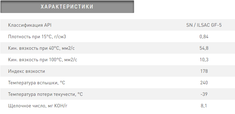

ZIC X7 FE 0W-30 (SN Plus, dexos1 gen2, GF-5)
Старое название ZIC OW 0W-30
Оф.страница http://zicoil.ru/products/smazochnye-ma ... 0w-30.html
PDS

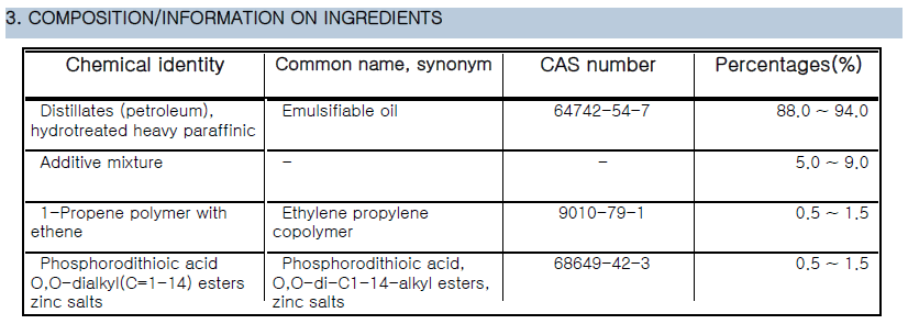

Состав масла
