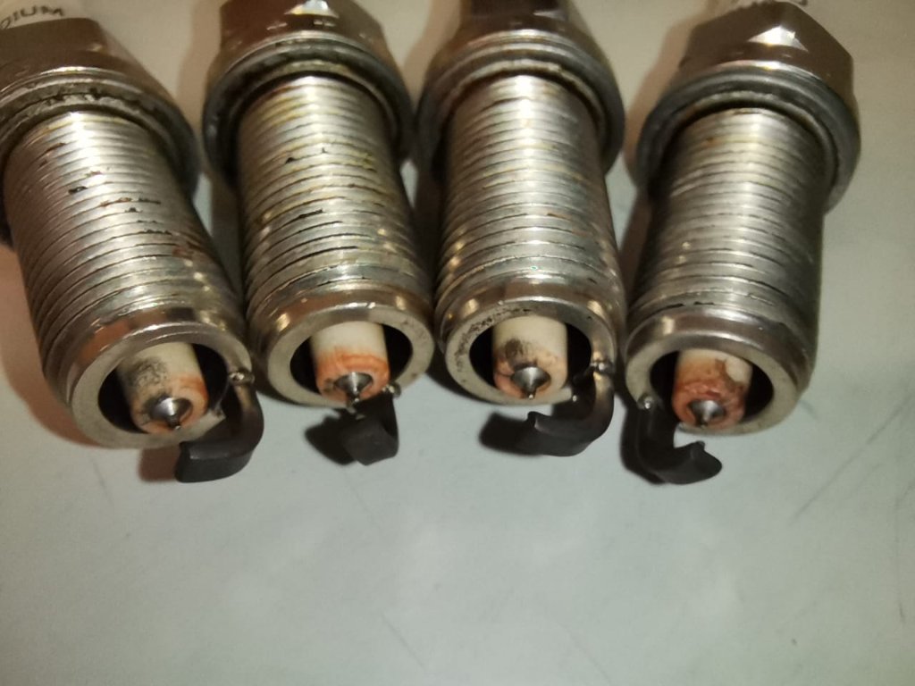

Зимой откатал всего один бак с данным зельем. Свечам по виду пришел пушной зверек с пробоями. Наверное благодаря тонким электродам с иридием и платиной ТТ мотор продолжал работать.
Вооружившись различной химией привел свечи в адекватное состояние :D
Отправлено спустя 29 минут 16 секунд:
больше такой фигни не было. Масло не при делах. Вот сегодня фотал

Дмитрий Анатольевич,
А на ты его лил? Думал всем известно что ОК это зло. :popcornn:
С качеством топлива у нас нечем похвастать, но елси на брендовых заправлять я то проблем нет. Начал раздел бенза читать и паспорта смотреть и сравнивать.

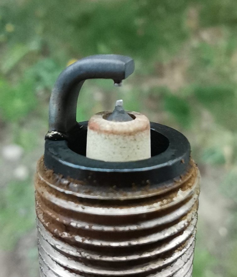

Booth, Да конечно я знал про "рыжую смерть". Но я не мог поверить :shoot: , что до сих пор могут продавать железосодержащие присадки, ведь существуют более безопасные штуки для повышения ОЧ.
Кстати журнал ЗР тоже отметил, что от данной присадки красные отложения и возможно в составе ферроцены https://www.zr.ru/content/articles/1457 ... z_butylki/

Дмитрий Анатольевич писал(а): 01 апр 2021, 12:35 Да конечно я знал про "рыжую смерть". Но я не мог поверить
Поздравляю, теперь поверил. :hahaha:
Дмитрий Анатольевич писал(а): 01 апр 2021, 12:35 до сих пор могут продавать железосодержащие присадки, ведь существуют более безопасные штуки для повышения ОЧ. Кстати журнал ЗР тоже отметил, что от данной присадки красные отложения и возможно в составе ферроцены https://www.zr.ru/content/articles/1457 ... z_butylki/
Там в конце статьи пояснили что альтернативные и разрешенные добавки в подкапотной автохими не используются. А МТБЭ уже с завода добавляют, не всегда.
У меня на изоляторах незначительный коричнево темный налет был, возможно это от Вальволайна систем клинера.
