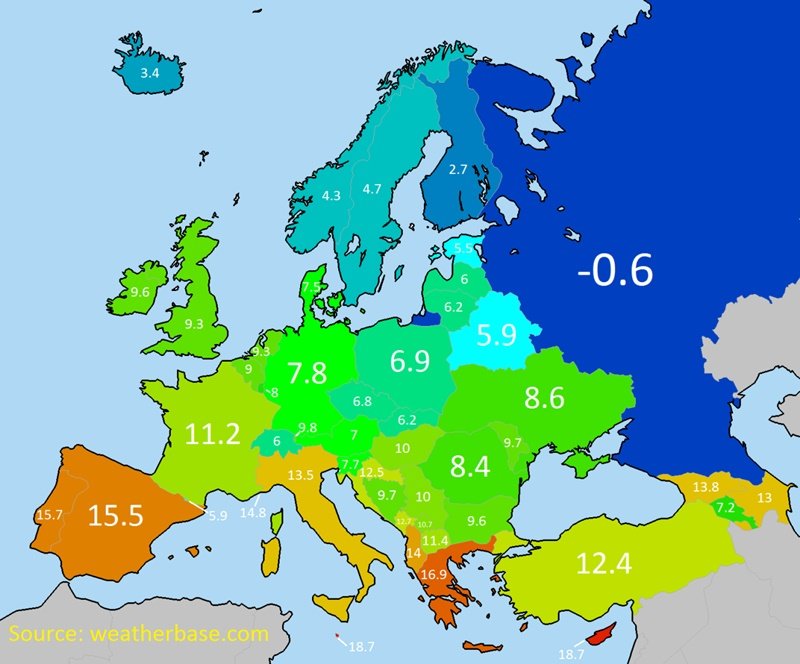

Не хочу спорить с местными гуру, но тут вот какая загогулина. И чем дальше на северо-восток, тем больше разница.
Среднегодовая Питера 4-5 грС. Может быть лучше, если остаться на 5W-40
