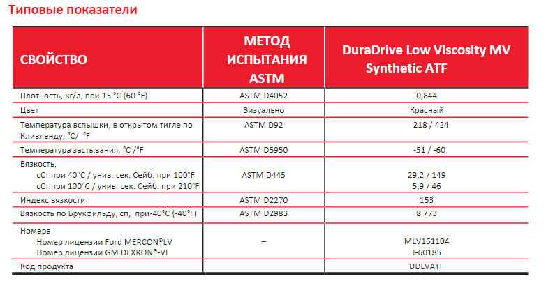

Petro-Canada DuraDrive Low Viscosity MV Synthetic ATF (JASO 1A-LV, Dexron VI, SP-IV)
Я себе прикупил такое на замену ZIC ATF Multi LF которое сейчас залито у меня в моем четырехступенчатом коробасе от Айсин. Купил петру эту так как на профильном форуме используют ее тройка человек и отзываются вполне прилично об ней, но с оговоркой, что самое большое, что на сегодня на ней прошли, это 15 тыс км. Но если сравнить по анализам ZIC ATF Multi LF и Petro-Canada DuraDrive Low Viscosity MV Synthetic ATF, то как-бы петра вообще не впечатляет со своими:
фосфор 141 против 468 у Зика
цинк 2 против 3
бор 75 против 115
магний 3 против 4
кальций 85 против 193
Да и температура застывания совсем у петры не пупер-шмупер -43 против -51 и это в принципе с одинаковой кинематической вязкосью. Так еще и цена литра на стольник у зика меньше. Вот теперь размышляю, в чем сила Петро канады? Имеется в виду имено Petro-Canada DuraDrive Low Viscosity MV, так как отзывов по ней еще не много. И правильно ли я поступаю, что заливаю эту Петру? В принципе я эксперементатор по натуре и залью я Эту самую дюра драйв по любому, но как-бы совсем без энтузазизма, который присутствовал, до того как был опубликован результат лаб анализа. По мне совершенно простецкая и ничем не примечательная жижа, единственное, что успокаевает, это надежда на пресловутую супер базу петры. Короче говоря по ходу вот такая фигня.
цинк 2 против 3
бор 75 против 115
магний 3 против 4
