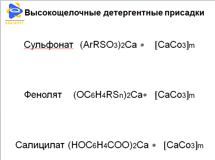

Моюще-нейтрализующие присадки (детергент). Сульфанат кальция, салицилат, сукцинимид бора и пр.
Сульфанат кальция, фенат кальция, сульфанат магния

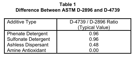

Существуют 2 метода иззмерения TBN масла
1) ASTM D-2896 - используется обычно для свежего масла
2) ASTM D-4739 - для отработанного масла
В D-2896 используется более сильная кислота и полярный растворитель
D-4739 всегда дает более низкий результат TBN, особенно для аминовых ингибиторов коррозии

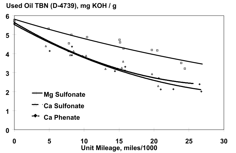

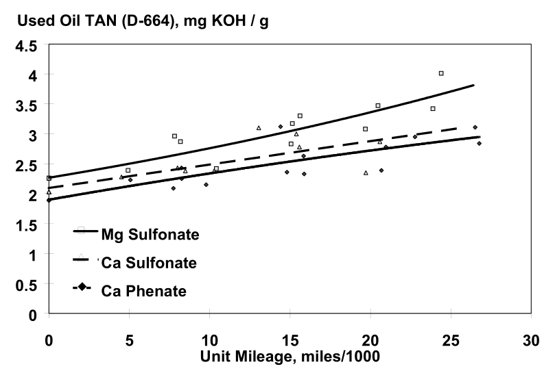

1. Полевые испытания
Проходят на двигателе Cummins N-14
Показатели TBN для кальция фената и кальция сульфаната почти одинаковые
Сульфанат магния ведёт себя иначе. У него темп истощения TBN более медленный. Это подтверждает и другой тест на двигателе GM 6,5 литра.
Но картина содержания свинца в маслах с сульфанатом магния даёт другой результат, так у этого масла наблюдается максимальная скорость коррозии.
Объяснение такое, что сульфанат магния являясь слабым основанием в масленой среде хуже нейтрализует кислоты.
По этой причине можно говорить о повышенном коррозионном износе подшпиников скольжения в сравнении с маслами на сульфанате или фенате кальция Так же видно, что масло на сульфанате магния изначально имеет более высокое кислотное число TAN и оно при работе быстрее увеличивается, чем на маслах с кальцием В итоге можно сделать вывод, что нельзя ориентироваться исключительно на показатель TBN в оченке качества отработанного масла

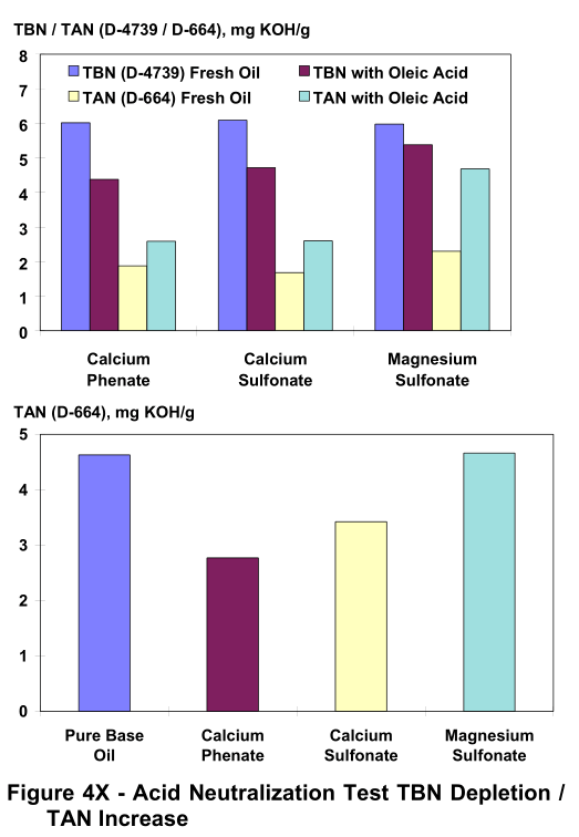

1) Тесты нийтрализации кислотой
Изначально взяли базу с кислотностью 5 TAN и обрабатывали олеиновой кислотой масла с различными детергентами
Кислотность базы с сульфанатом магния не уменьшилась
Наиболее полную нейстрализацию кислотности дает кальция фенат
Сульфанат кальция занимает промежуточное значение

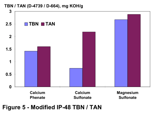

2) Следующий тест - термоокислительная способность
IP-48 включает в себя 3 теста на двигателе продолжительностью 4 часа при температуре 200 град С
Сульфанаты магния показали самые высокие результаты TAN и TBN показав ещё раз, что они плохо нейтрализют слабые кислоты.
Так же видно, что сульфанат кальция который показал себя не плохо в предыдущем тесте очень плохо выглядит в данном тесте на термоокисление

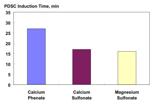

4) Тест PDSC
Этот тест дополняет IP-48 и ISOT, результаты оценивались в напорной дифференциально-сканирующей калориметрии (PDSC). В изотермический тестовом режиме (200°C) и под давлением кислород на уровне 100 фунтов на кв. дюйм.
Кальция фенат показывает лучшую окислительную стабильность
Сульфонат магния показываею наихудшую стабильность. Либо магний даёт повышенное окисление, либо это просто не эффективный ингибитор.

4) Тест PDSC

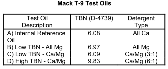

Сравнение будет производится на 4-х дизельных двигателях с маслом спецификации API PC-7
Mack T-9
Cummins M11
Mack T-8
Caterpillar 1P
продолжительность теста 500 часов

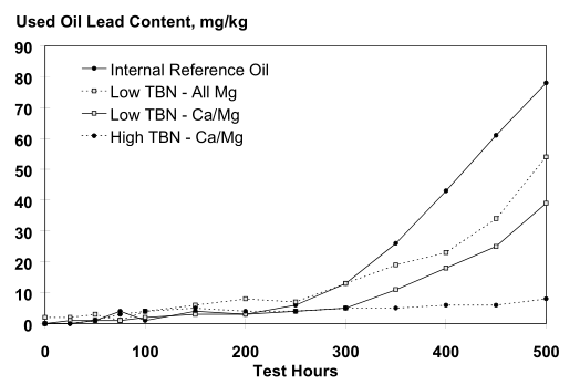

Повышенное содержание свинца является результатом коррозии подшипников скольжения

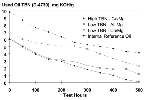

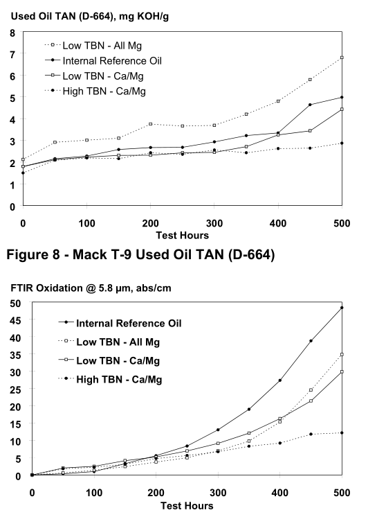

1) Mack T-9
Важно отметить, что сильный износ по свинцу начинается когда TAN у масла с магниевым детергентом превышает 4 ед.
У кальциево-содержащих детергентов этот порог ниже и составляет 3 ед.
Этот наглядный пример показывает, что не стоит судить о сработанности масла сугубо по числу TAN

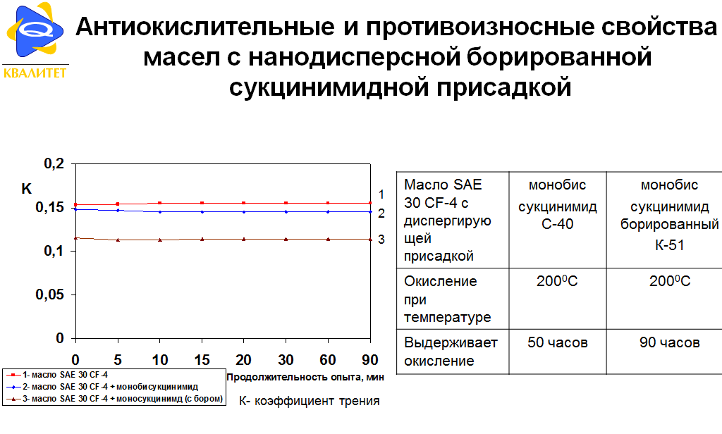

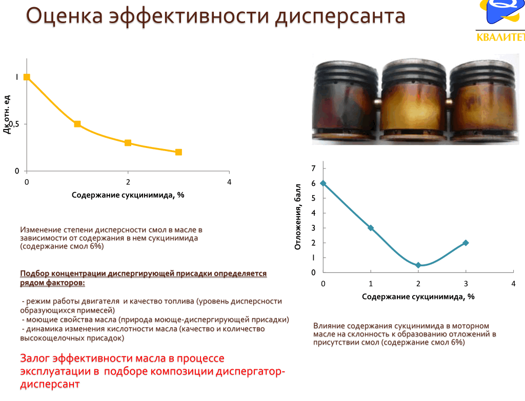

Сукцинимид бора
Беззольный детергент
Рециркуляция отработанных газов приводит к образованию большого количества сажеподобных частиц.
Введенные нанодисперсные борсодержащие сукцинимиды, которые обладают более высокими диспергирующими, антифирикционными и антиокислительными свойствами, не разлагаются при высоких температурах, не дают соединяться сажеподобным частицам которые проходят через фильтр. Уменьшается количество низкотемпературных отложений, масляная система поддерживается в чистоте. Образуется нанодисперсная система сажеподобных частиц.

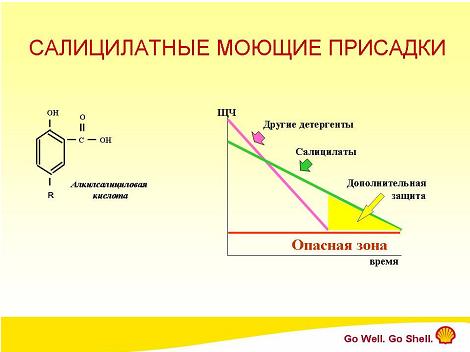

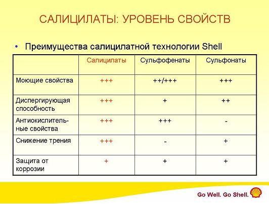

Салицилат кальция
В качестве моющих присадок для моторных масел чаще всего используются или сульфанаты, или салицилаты. Для автомобильных масел оба типа присадок имеют приблизительно одинаковую эффективность, в отличие, например, от смазок для судовых двигателей. В последних используются в основном салицилаты, но это уже другая история. Ведущие мировые производители присадок не однозначны в своем выборе: к примеру, Infineum и Shell в основном применяют салицилаты, а Lubrizol в большинстве случаев использует сульфанаты.
Источник http://autoexpert.com.ua/stati/masla-sm ... chiya.html
Салицилаты из больших присадочников производит только Инфинеум, получивший в наследство эту технологию от Шелл Аддитивс при создании совместного предприятия Шелла с Эксоном (что и есть на самом деле Инфинеум). Эта технология есть в России - давным давно в СССР купили лицензию у Шелл - производство в Новокуйбышевске присадки Детерсол. Установку постоянно думают закрыть из-за нерентабельности. После СССР китайцы мутным образом без лицензии перенесли российскую технологию к себе, тоже какой-то небольшой объем выпускают. Еще есть небольшое производство в Японии (название присадки не помню). Вот, кажется, и все мировое производство. Отсюда проистекает вся волна про исключительность салицилатов, т.к. их ни у кого больше нет, у Лубризола в том числе, потому как они дорогие. Эффект есть, но не соизмерим с другими типами.
трудно сравнивать салицилаты и сульфонаты, т.к. и те и другие скорее всего даже в присадках инфинеум могут присутствовать в одном пакете.
Обычно альтернатива - это салицилаты и алкилфенольные присадки.
Источник Itseasy
Из презентации Shell

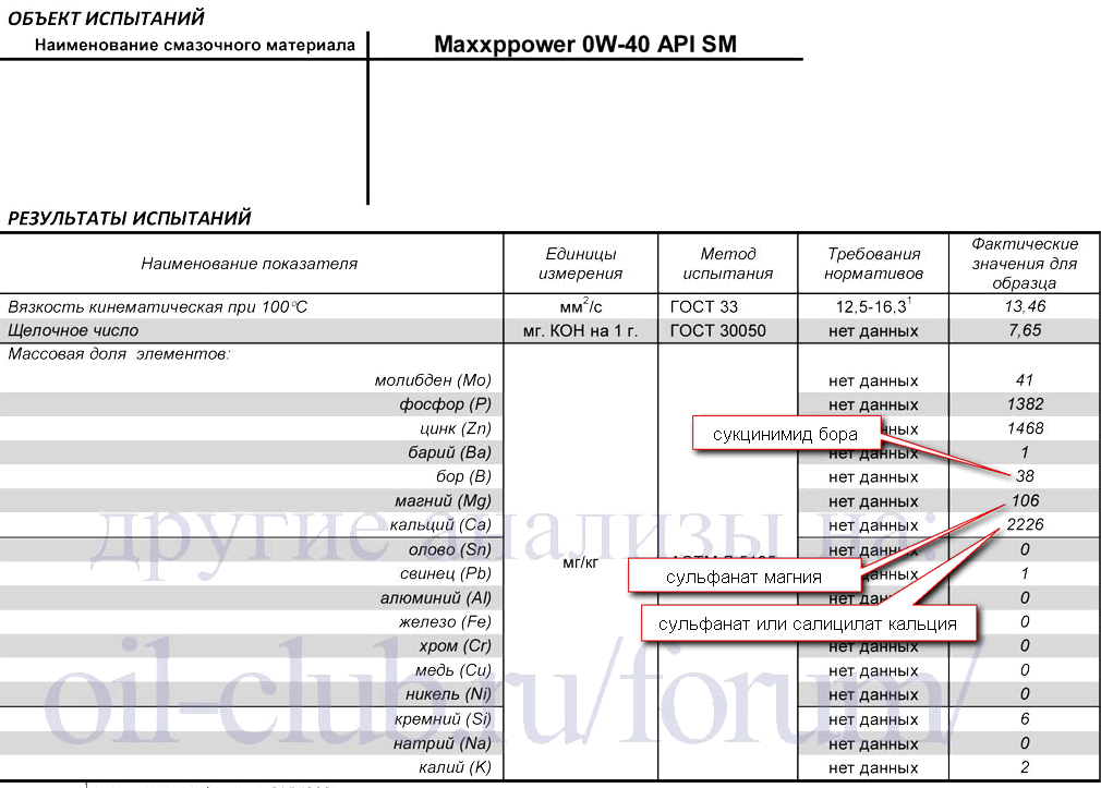

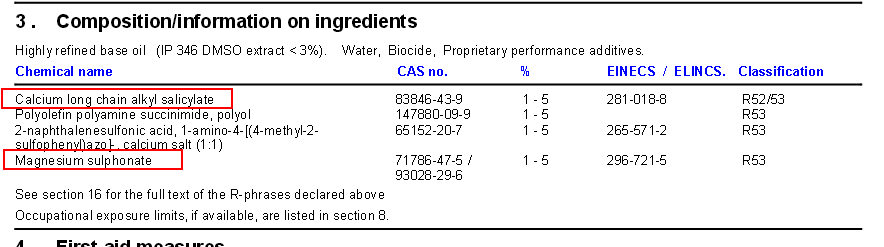

О том какой именно детергент применяется в масле можно узнать по анализу либо по MSDS
как пример, масло Castrol
Ясно написано и применении салицилата кальция и сульфаната магния Пример анализа

Бора по 3 единицы, Магния к калцию где то 1:20 - 30, диспергирующих элементов меньше чем в маслах A3/B4

Piston Cleanliness - чистота поршня, top - район колец, bottom - днище
Rust Control - защита от коррозии
Antioxidancy - стойкость к окислению
Sulphur - Free - отсутствие серы
Использование салицилатов даёт преимущество там где большие интервалы замены масла и высокие требования к ограниченности SAPS
сравнение кальциевых и магниевых детергентов при одинаковой зольности масла

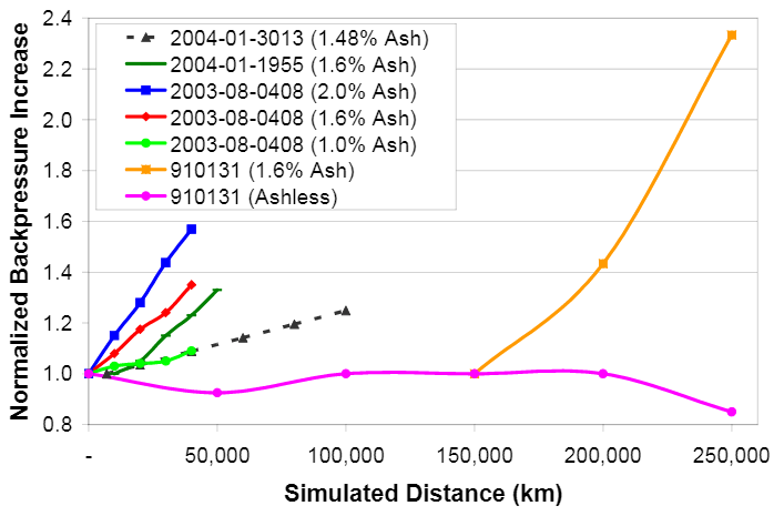

О росте давления в выпускном коллекторе при использовании масел с различной сульфатной зольностью в системах с DPF
Как видно, не всё так линейно, как должно быть на первый взгляд.
Чтоб достичь одинаковой забитости фильтра на масле с зольность 1,48% надо проехать 100 тыс.км, а на масле с зольность 1,6% такая степень забитости будет к 35-40 тыс.км.
Источник The Effects of Sulfated Ash, Phosphorus and Sulfur on Diesel Aftertreatment Systems - A Review
http://papers.sae.org/2007-01-1922/

Не очень понятно что такое сульфатно-фенолятная технология и салицилатная технология у надписи Low SAPS
Видимо следует понимать так, что Сульфанат Кальция и Фелят Кальция - прошлый век.
Салицилаты - самые лучшие детергенты и они как раз во всех маслах ТНК и Роснефть с надписью UltraTec
Источник http://www.slideshare.net/vmmvmm/pass-oil

Который судя по этим исследованиям износ поршневой повышает и при меньшем TBN свинец "точит". У уж SAE20 набросал ужастиков с картинками про отложения, вредыне структыры и закоксовку. Плохо что он про Mg плохого мнения - либо что то не догоовривает либо заблуждается.
