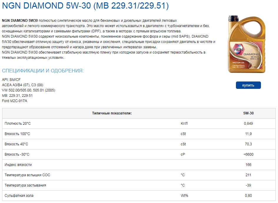

официальная страница продукта с описанием http://ngn-shop.ru/component/jshopping/ ... 0?Itemid=0
1л = 5W30SMCFDIAMOND1L, V172085628
4л = 5W30SMCFDIAMOND4L, V172085325
Залил-таки я на днях этот продукт...
Пока пробег на нем 300 км.
Масло скорее не понравилось, чем понравилось. Оно шумное. :evil: Самое шумное масло из всех, что я лил.И это раздражает. Пока это первый вывод. В остальном - по расходу, температуре и прочему - типичное 5w30. Если не привыкну к шуму - солью через месяц. :x

Конечно оно шумное, это же low SAPS :popcornn:

Это mid-saps
