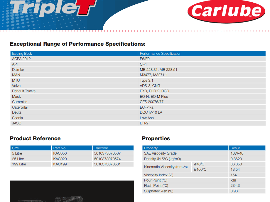

спасибо, масло в коробке менять всё-таки будем, но при следующем обслуживании. Принято решение поездить тысяч 5-6, смениться в моторе и посмотреть на работу коробки, смениться и там.
После удушения жабой, залито (моё любимое) Carlube UPHD 10w40 E6/E9 Low Saps , 3.5 литра + фильтр Bosch. Смотрим, прислушиваемся.

ого, сурово ) прям как владелец приоса сделал Traveller All Fleet 15w-40 с Toyota Prius после 10460 км [bitog]Roadrunner писал(а): ↑03 ноя 2019, 02:36 После удушения жабой, залито (моё любимое) Carlube UPHD 10w40 E6/E9 Low Saps
хотя по вязкости обычное жиденькое ))
