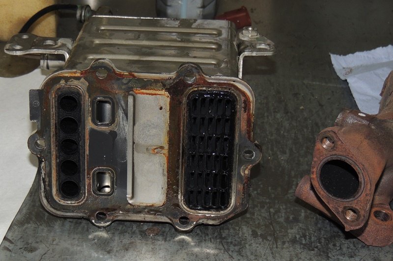

Охладитель выхлопных газов двигателя Мультивена, разобранного после 120 000 км пробега

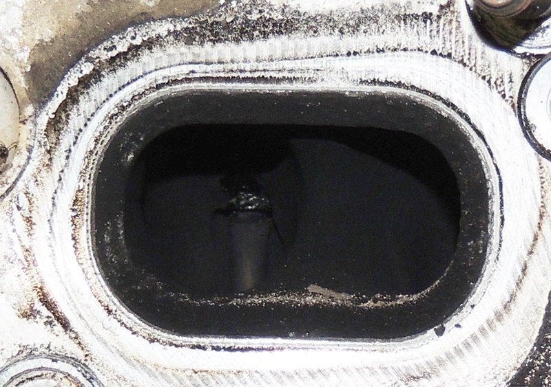

Клапана
Внутренние поверхности двигателя частично покрыты мягкими отложениями, легко удаляемыми промывкой бензином. Агрегаты системы рециркуляции отработавших газов (EGR) покрыты мягкими черными отложениями толщиной до 2 мм после 120 тыс. км пробега. http://autoengineer.org/aai-gsm/rezulta ... 5w-30.html
