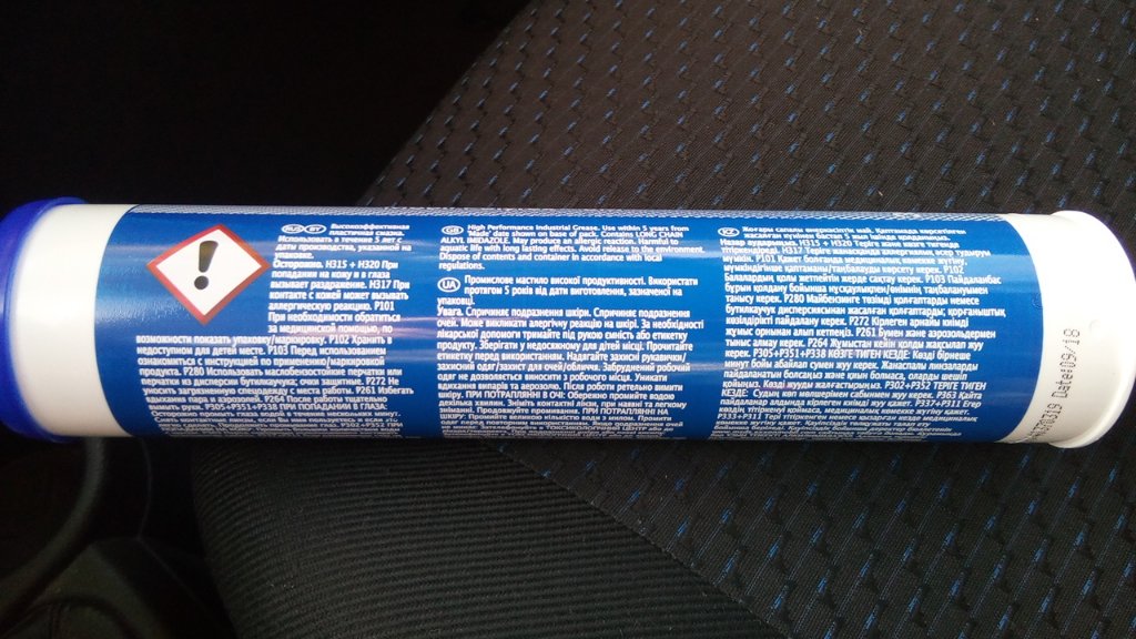

Купил. В ТД "Миройл", г.Киев
Написано - сделано в США. Синего цвета, по консистенции моя ХАДО Защитная ощутимо гуще этого полирекса. Пахнет какой-то химией неприятно.
На тубе не написано "polyurea"(полимочевинная), что несколько странно. Ладно, надеюсь полиуреа там таки есть.
Синяя крышечка открывается легко, но непонятно тогда зачем нужна а крышка с чекой-кольцом на другой стороне. Возможно это для вставки тубы в смазочный агрегат. Под синей крышкой смазка с каким-то подобием заводского завитка от автомата заполнения тубы.
Сразу перемажу ей ролик ГРМ(он два года живёт на вышеуказанной хаде). Возможно и в ступичный подшипник пойдёт.
