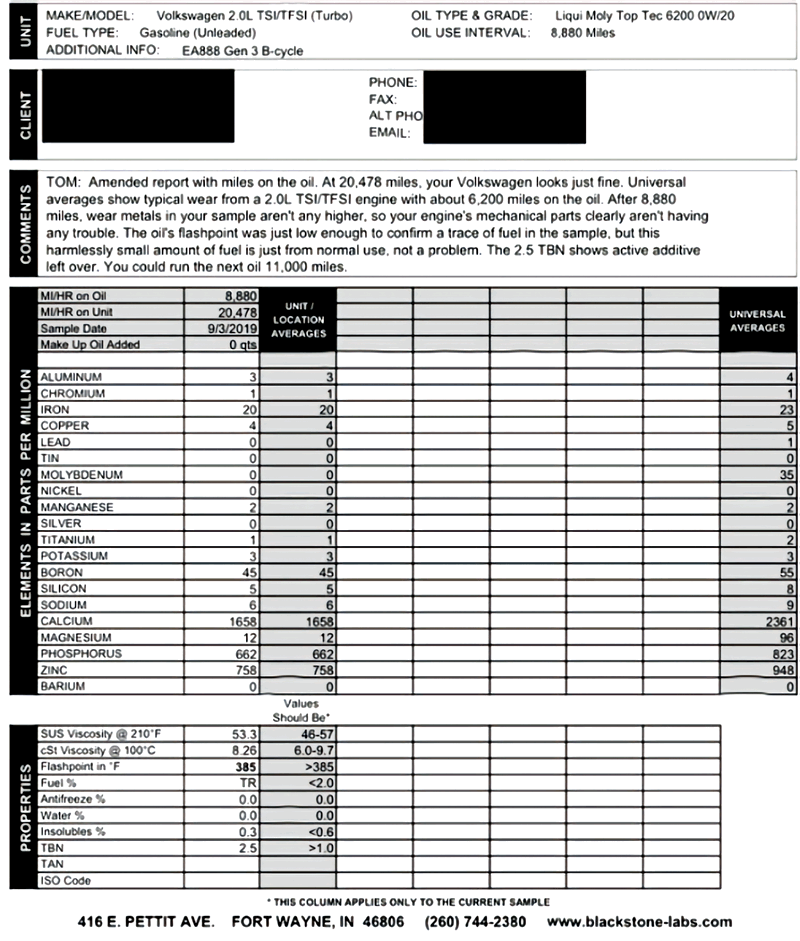

масло Liqui Moly Top Tec 6200 0W-20 (VW 508 00/509 00)
авто бензин 2018 VW Tiguan 2.0 TSI
пробег на масле 8880 миль или 14290 км
пробег на авто 20408 миль или 32960 км
источник https://www.bobistheoilguy.com/forums/u ... 800#UNREAD
Liqui Moly Top Tec 6200 0W-20 с VW Tiguan 2.0 TSI после 14290 км [bitog]

0W20 в 2л турбовый немецкий ДВС? Это что-то новое!
