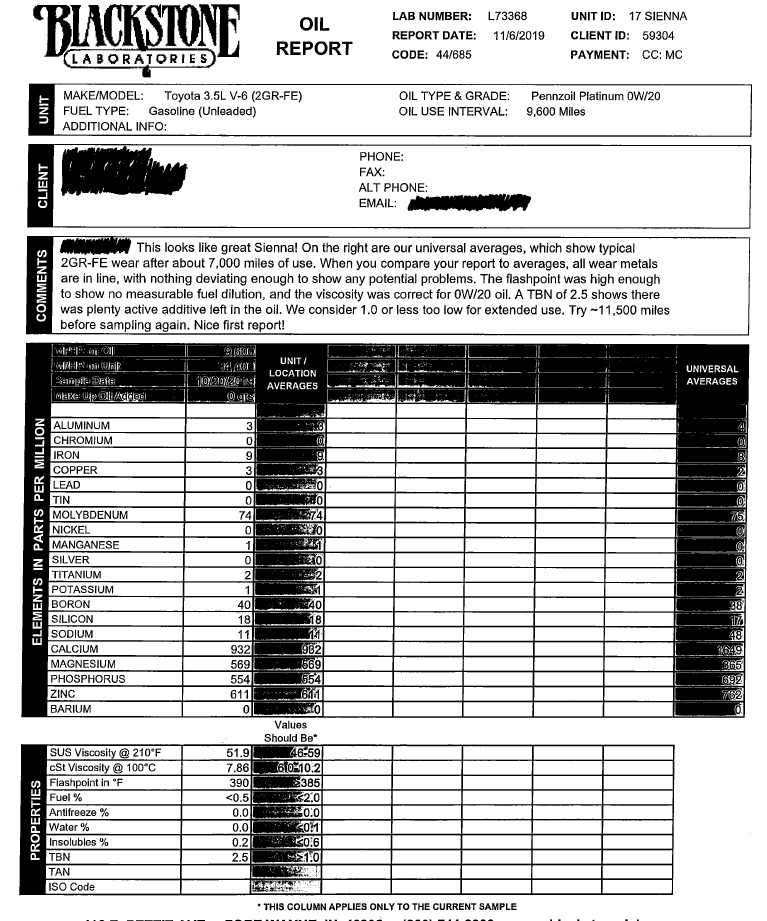

масло Pennzoil Platinum 0w-20 (SN-RC, WSS-M2C947-A, dexos1)
авто бензин 2017 Toyota Sienna 3.5 (2GR-FE) V6
пробег на масле 9600 миль или 15450 км
пробег на авто 34400 миль или 55360 км
источник https://www.bobistheoilguy.com/forums/u ... -v6#UNREAD

Таким анализом тока душу травить... :(

Ну и где износ от "водички"? При этом в моторе цепь ГРМ. а 5 цилиндр имеет свойство сильно греться из-за чего бывают в нем задиры. Но тут что?
и заметьте, все это стадо лошадей смазывается 6 литрами масла.

никто не увидел металлов износа ( какого-то янки с одного анализа ) ? :D
