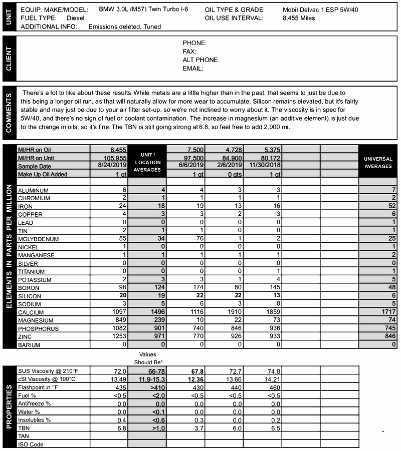

масло Mobil Delvac 1 ESP 5W-40 (CK-4/SM, 228.31, E7/E9, VDS-4.5)
авто дизель 2011 BMW 335D 3.0L (M57)
пробег на масле 8455 миль или 13607 км
пробег на авто 105955 миль или 170518 км
анализ в самом левом столбце
предыдущие в таблице Mobil 1 ESP 5w30, Liqui-Moly Top Tec 4100 5w40 и Shell Rotella T6 5w40.
источник https://www.bobistheoilguy.com/forums/u ... w40#UNREAD

ну хоть кто-то льет правильный продукт в дизельные бэмэвэ, класс
