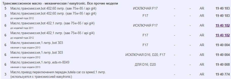

GM/Opel 95599373 / 19 40 008 МАСЛО, ТРАНСМИССИЯ, 1 ЛИТР., EDS-M-8049 ДЛЯ D16, D20 AR N
Примечание: НАЧИНАЯ С ГОДА МОДЕЛИ 2013
(паспорт прилагаю rus_95599373.pdf )
Что надо было лить ДО 2013г - было одинаково для любых коробок (кроме F17):
19 40 182 Масло,трансмиссия,bot 402,1 литр. (sae 75w-85 / api gl4)
Примечание: до моделей года 2011...
Но у меня машина 2013г.

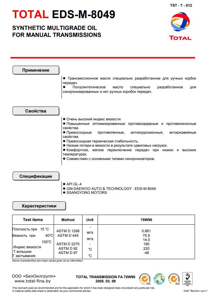

Спецификация EDS-M-8049 - нашел только у Total, был такой продукт. Причем древний TDS аж от 2005г.!!! (приложено)
Свежей информации по этой спецификации у Total не нашел.

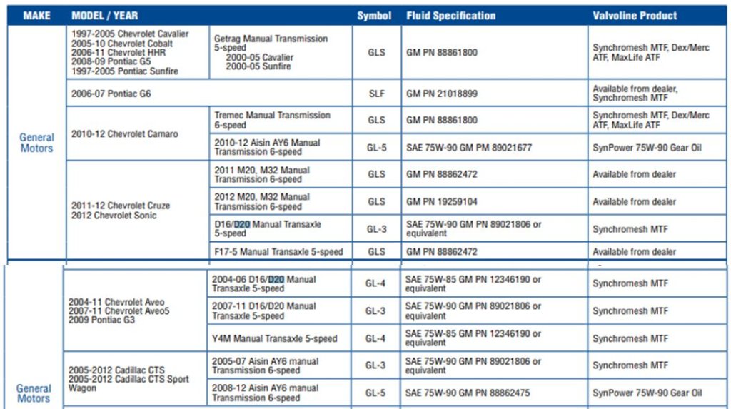

Есть информация об использовании масел Valvoline для этих коробок (приложено) Совсем противоречиво....

Коли всё так просто, почему бы производителю не написать так: лили во все КПП 19 40 182, а теперь льём 19 40 008?
Но ведь из всего множества МКПП, ДжиЭмом четко выделены F17, D16/D20...
По факту только для d20/d16 требуют лить 19 40 008 древний (как я понял) EDS-M-8049
А во все остальные 19 40 004 bot303

это не моя табличка, а Valvolin-а (http://www.carquestprofessionals.com/ca ... 6.6.13.pdf ) и там как раз наоборот - было GL-4 стало GL-3
A Valvoline это не GM
И с 2013г GM одумался и требует лить древний GL-3, а нет еще и EDS-M-8049 от Daewoo

Вопрос почему он до 2012г требовал лить bot303 bot402, а с 2013 EDS-M-8049?
И что есть EDS-M-8049?
МКПП General Motors D20 D16 масло
Древний EDS-M-8049
Вернулись к корням?
Вернулись к корням?
- eds.JPG (64.3 КБ) 7362 просмотра
