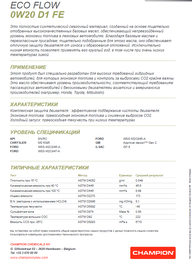

Champion Eco Flow 0w-20 D1 FE (SN, GF-5, dexos1 Gen2)

Откатал на масле уже 3500 км или 110 м/часов. По цвету масло потемнело и судя по всему оно пениться. При завершении одной поездки решил сделать капельную пробу, достал щуп, а на щупе пена и пузыри. По уровню на щупе масло не много угорело, где-то на 1/4. После 100 м/часов стало немного шумнее работать.

Загадка с этой пеной.
Масло в официальном списке Dexos 1 Gen2
https://www.gmdexos.com/brands/dexos1/index.html
и такая засада.
и такая засада.
