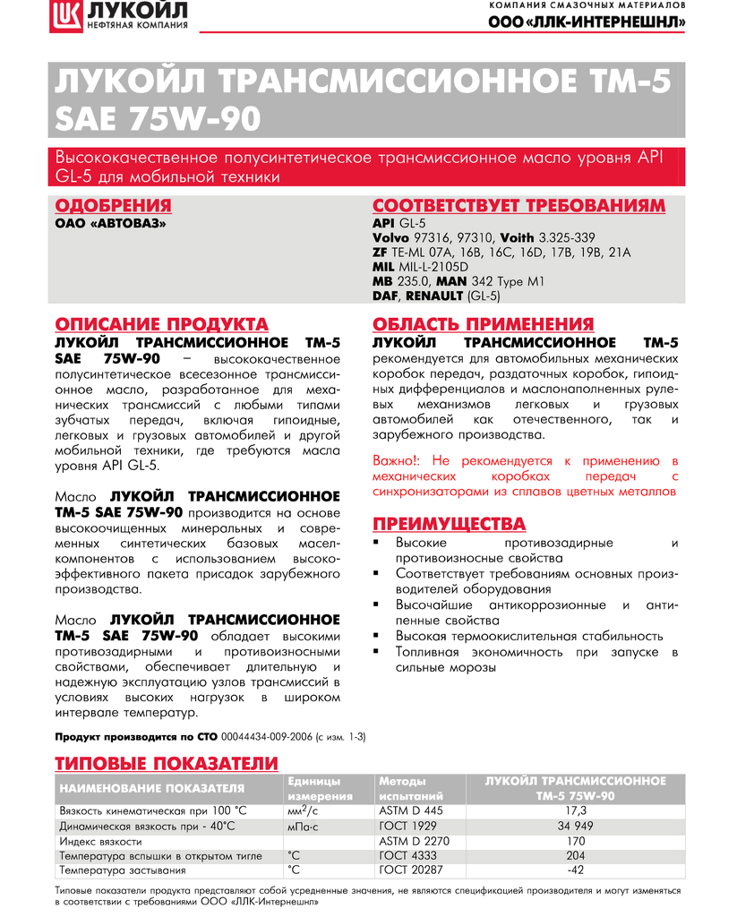

Лукойл ТМ-5 75W-90 (GL-5)
Лукойл трансмиссионное ТМ-5 полусинтетическое SAE 75W-90, API GL-5

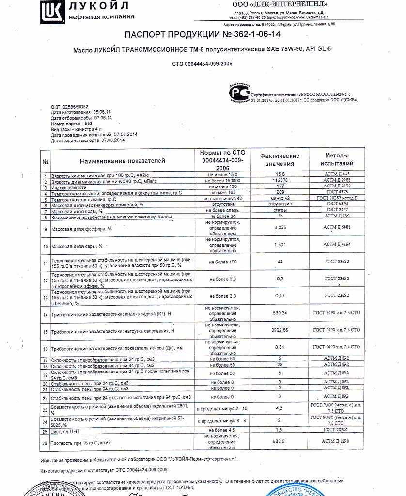

новый паспорт
Лукойл ТМ-5 SAE 75W-90, API GL-5
Вообще не уверен в правдивости чисел, но тем не менее
